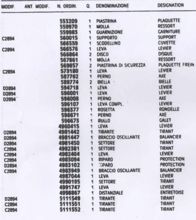

Bonjour a tous,
J'ai un petit soucis sur mon relevage qui ne fonctionne pas bien, et en regardant de plus près, il s'agit en fait de l'assemblage derrière la manette qui ne fonctionne que sur 2 a 3 cm.
Donc j'aurai voulu savoir si vous aviez un éclaté de pièces de l'assemblage de la manette pour voir comment réparer ça.
Merci d'avance !

Alors oui, je me suis dit ça aussi, j'ai essayé de la passer en dessous mais cette pièce est faite pour appuyer sur l'axe du bloc semble-t-il. Après on voit que ça a été modifié plusieurs fois, la partie avec la poignée a été découpée, il y a une vie avec 3 écrous a l'intérieur du mécanisme etc...
A la rigueur si tu as un éclaté du 670, peut-être était-ce le même montage d'origine?

Salut, voici:

Super merci beaucoup, ça a l'air d'être un sacré bazar mais je vais essayer de régler ça :hehe:

Merci.Voici la dénomination de la plus part des pièces de cette vue:
Capture d’écran 2022-01-24 182952.png (591.46 Kio) Vu 4624 fois
