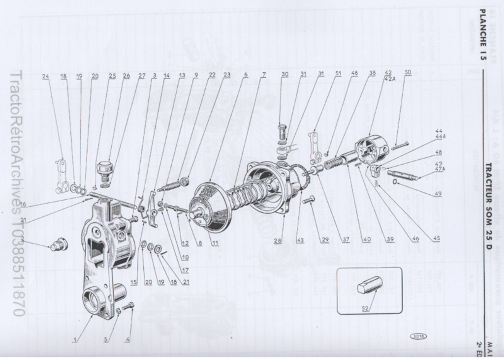

Bonjour Thierry, voici la vue et le descriptif du régulateur pneumatique du SOM 25 - mai 1963

Merci pour la reponse ,mais ca ne me dit pas pourquoi cette cremaillère est dure (le regulateur est démonté) des que je serre la partie ou on visse le tuyau d injecteur.Je la serre comme l autre a coté sans plus.Tant que ce probleme ne sera pas réglé pas la peine de remonter le tout,enfin c est mon avis.

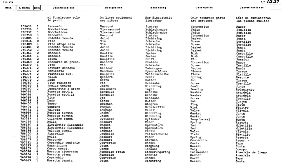

Voici sur le 215:
