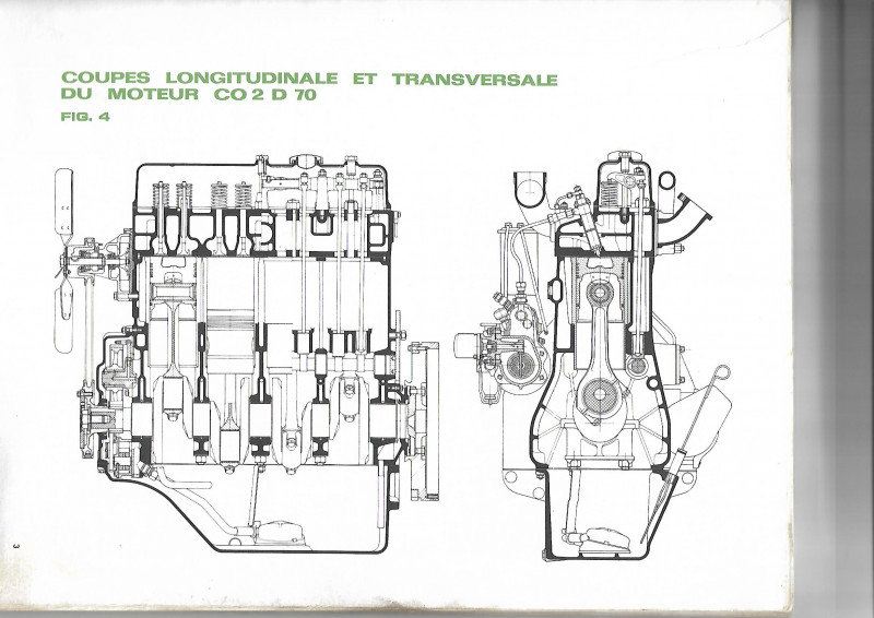

bonsoir à vous je viens de déculasser le moteur de mon 715 .il y a deux goujons de casser . une question .peut on degoujonner par dessous sans sortir les chemises .

apres avoir bloqué les chemises :
tu soudes un écrou sur le moignon qui dépasse (les deux ?) tu laisses refroidir tu mets du dégrippant et tu dévisses
si tu n'avais pas déculassé il y avait une autre méthode qui consistait à introduire un tube
cela a fonctionné avec un membre du forum qui a un 850
les gougeons ne dépasses pas par le dessous
si cela ne fonctionne pas il faudra déposer les chemises et percer sur les gougeons

coupe moteur OM
