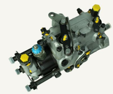

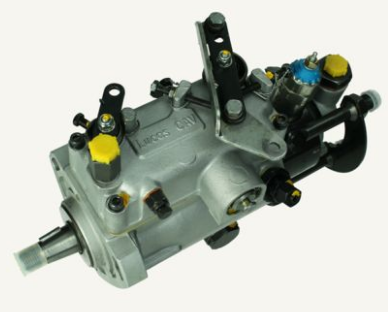

Bonjour, sur le 60-90 il y a une PI LUCAS CAV DPS 8522A000A -ref 4797413
ou une LUCAS CAV DPS 8522A060A -ref 4817258
Voici la LUCAS CAV DPS 8522A162A -ref 1017348 montée sur le 55-88 à vendre:

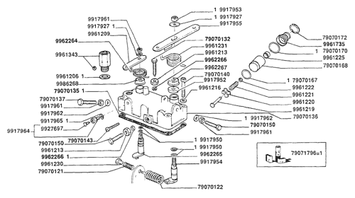

Bonjour, En fait le sertissage 79070172 est un circlips

Bien vu pour la photo du circlips, je pensais avoir tout fait sur internet, toutes les vues des PI :hehe: mais pas celle-ci!!
Donc ça veut dire que ça peut s'enlever vers l'extérieur mais niveau accès sans démontage c'est peut-être un peu bof bof :aille:
Re: fuite pompe injection 60-88DT
Posté : 17 déc. 2021 18:55
Tu as raison.Et également le ressort 9961221 va te pousser l'ensemble vers l'extérieur.
Sans déposer la pompe, tu peux n'enlever que le couvercle en devissant les commandes, les vis de fixation, décrocheter le ressort... jeu de patience, d'adresse.Attention à la propreté et ne rien perdre!
