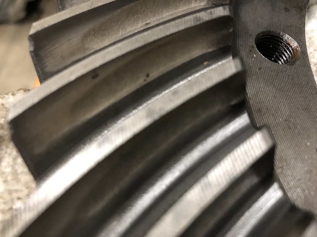

bonjour les gars ,
je suis à la recherche d'une réponse pour une question de différentiel pour un fiatagri 566.
voilà j'ai un copain qui à un 566 , ont a découvert que le différentiel est plus que malade voir même mort, l'axe central à battu dans sont logement car son axe de bridage à cassé.
ma question est de savoir si le différentiel d'un someca 640 est compatible avec le 566 .
merci d'avance
bonne journée à tous
merci d'avance

normalement non
par contre un de 580/780 et de la gamme 90 (jusqu'au 85-90) est compatible
il faut savoir qu'il existe (ait ?) un kit complet :boitier + satellites + planétaires
c'est une panne tres connue
l'arbre de prise force n'a rien ?
il avait notre ami YANN (qui a disparu du forum) qui avait fait des équerres sur son 100 (ou 90)-90
pour garder l'axe en place

Voici les équerres faites par YANN YAPA ( voir le 23 février 2020) pour le 100-90:
viewtopic.php?t=2419&start=20

non jj rien pour la pdf
j'ai regardé le sujet de yann
je vais prendre des photos du différentiel aujourd'hui pour vous montrer comment ça à battu

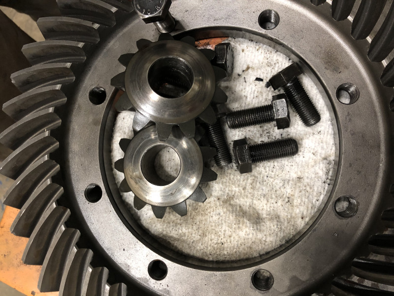

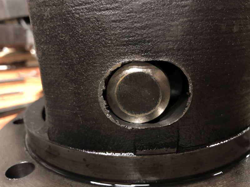

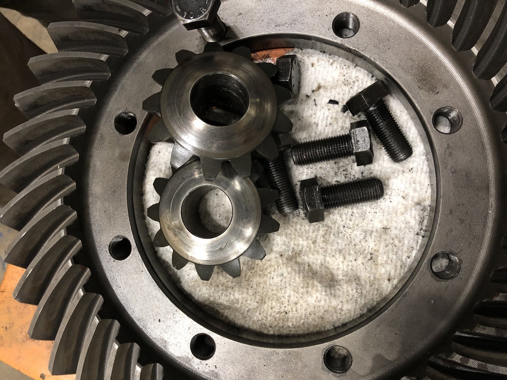

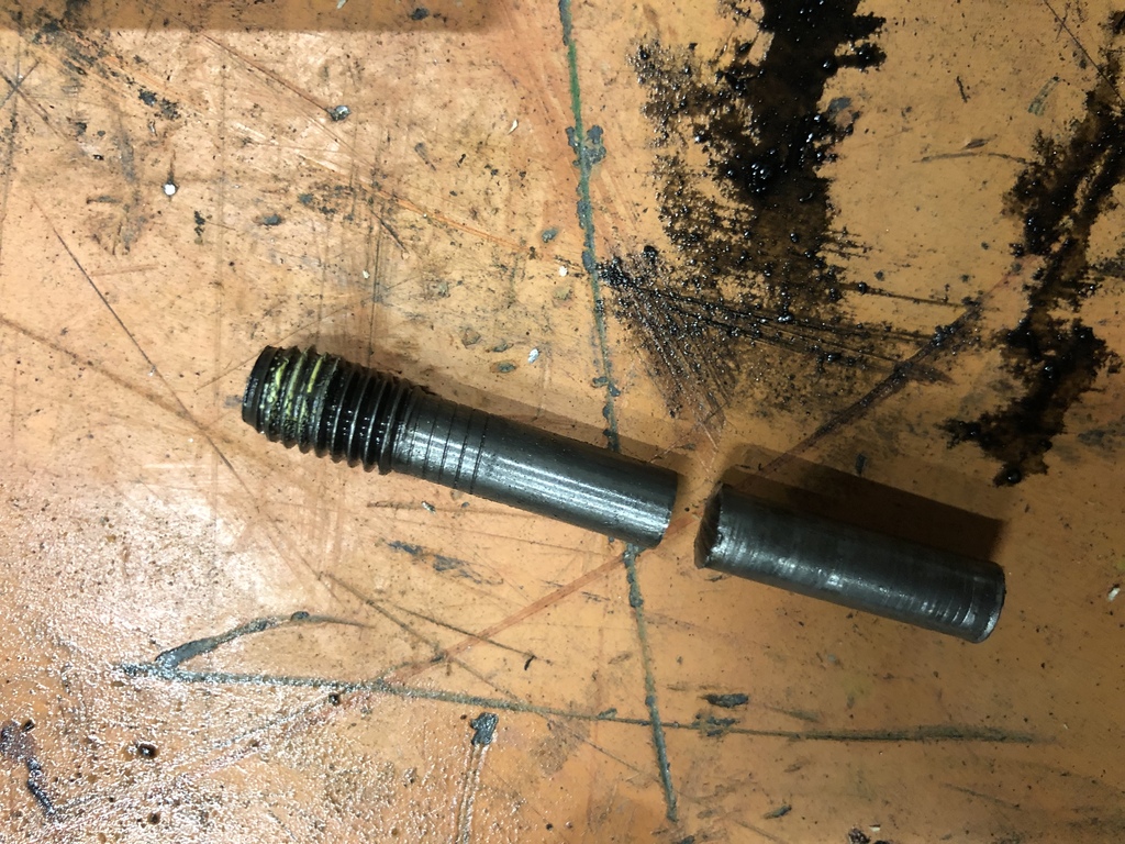

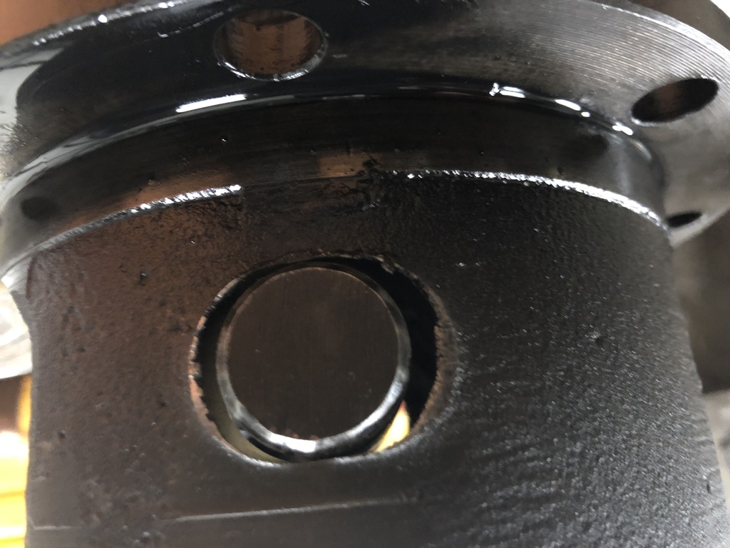

Re: différentiel 566
Voilà des photos du différentiel
OLIVIER tu as trouvé un "bloc" occasion ?
comme tu as démonté tu as sortie les trompettes comment sont les freins ?
normalement le 566 avait 3 disques de chaque coté l'idéal serait de le passer à 4 (666/766)
