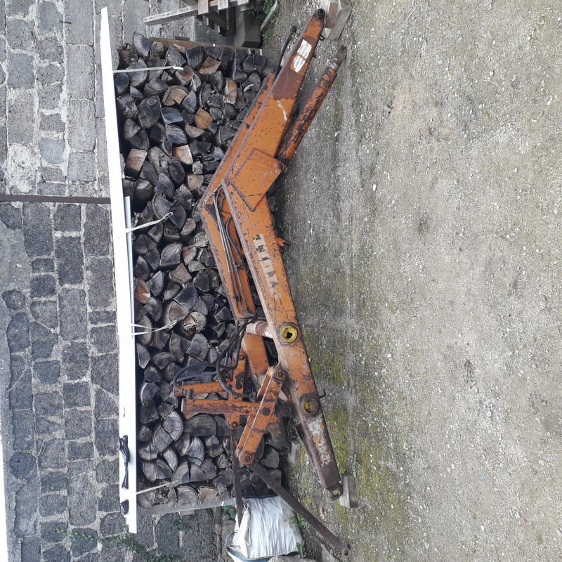

Salut les gars,
Qui peut m aider ? Quel est le modèle de ce Stoll et chez qui peut on trouver de la pièce ?

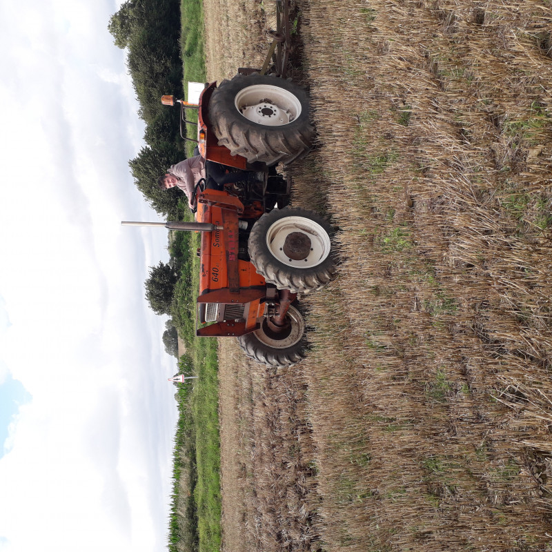

Je viens juste de poser le bati sur le 640 4rm,
J ai une bonne partie de l hydraulique à refaire ainsi que tous les axes et le fond du godet.....
Re: Pose d un chargeur STOLL
c'est un modèle ancien mais tu as besoin de quelles pièces ?
pour l'hydraulique : apparemment tu as les vérins de levage en simple effet
pour le distributeur : tu prends 1 bloc simple & double effet avec pression à suivre
tu coupes le tuyau de pression tu branches le bloc avec arrivé et retour + 1 retour supplémentaire
pression à suivre
pour les accessoires tu as MAGSI à SIZUN dans le Finistère qui fabrique à la demande fourches , godets
ext
J ai tous les axes à changer + les tuyaux hydrauliques rigides qui sont à moitié tordus.....
les tuyaux rigides c'est relativement facile
par contre pour les axes c'est plus compliqué : agrandir ou baguer ?
