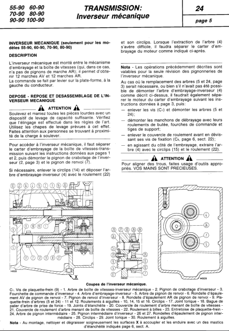

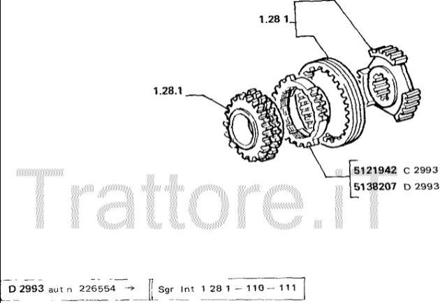

Salut, peut-être le synchro Gylon
60-90 Inverseur mécanique_Capture d’écran 2021-08-09 213458.png (139.16 Kio) Vu 3172 fois
60-90 synchro GYLON_Capture d’écran 2021-08-09 213721.png (85.21 Kio) Vu 3172 fois

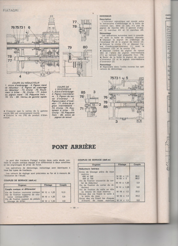

Inverseur série 66:

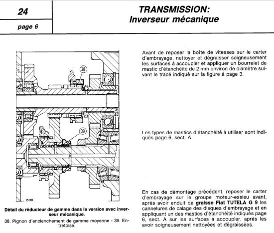

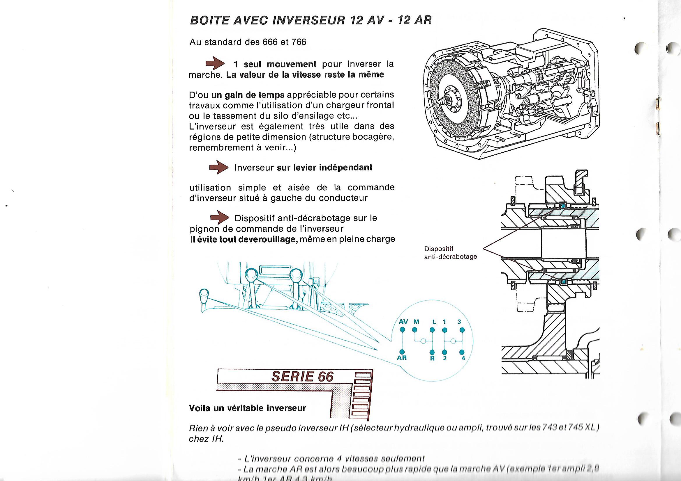

Re: BRUIT INVERSEUR sur 60-90 au changement uniquement
Inverseur série 90:
Inverseur serie 90_Capture d’écran 2021-08-12 112406.png (207.74 Kio) Vu 3151 fois
Capture d’écran 2021-08-12 112655.png (123.95 Kio) Vu 3151 fois
