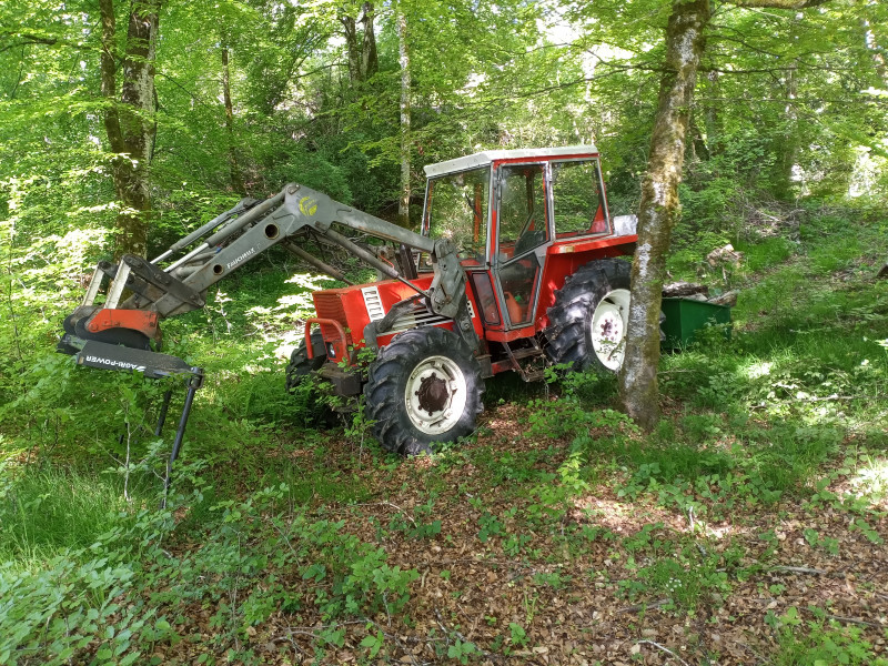

Bonsoir à tous,
J'ai un chargeur Faucheux F3 sur mon 680DT. Je voudrais le detteler mais l'autocollant avec la manip à faire est illisible. Quelqu'un aurait la méthode ? J'ai regardé sur le site de la marque. Pas de succès. De plus je n'ai pas de dalle béton me permettant de me faciliter la tâche.
Merci pour vos infos et conseils.

c'est tres facile
tu as les béquilles ?
tu piques le chargeur dans un tas de terre ou autre
tu as en bout des vérins de levage un levier qui semble etre cassé ? de chaque coté tu pulvérises de dégrippant et tu relèves le bout de ce levier (idem de l'autre coté)
il suffit de reculer apres avoir débranché les flexibles (et le cable électrique si tu as une électro-vanne)

Bonjour,oui j'ai les béquilles. :super: Je me doutais de la manip à faire. Je suis rassuré. Y'a plus qu'à trouver l'endroit idéal pour que je puisse le reprendre sans problème.
Merci pour l'info.
