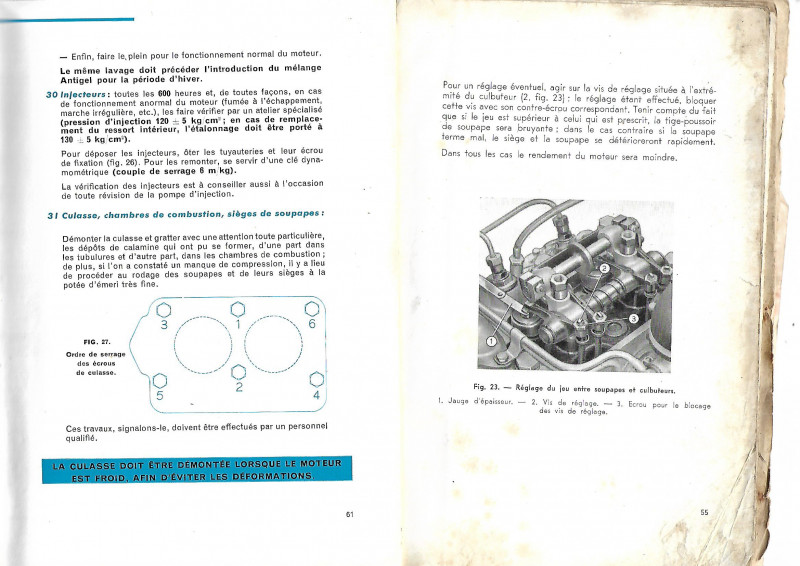

Je suis en pleine réfection du moteur du SOM 20, enfin simplement un changement de joint de culasse. Tout est démonter et il ne reste plus qu'à remonter mais il me manque le couple et le sens de serrage de la culasse... Est-ce que quelqu'un aurait ça par hasard?

culasse : 16 mkg

Si tu veux la fiche du moteur fiat 614.00
voici le lien
http://vieux.tracteurs.free.fr/pdf/Fiat_614.pdf
Re: Joint de culasse SOM 20 D
culbuteurs & ordre de serrage de culasse

Merci à tous pour les infos!
Je vous posterai une photo du pépère des qu'il est remonter (vous le verrez sans cabine d'ailleurs!)
