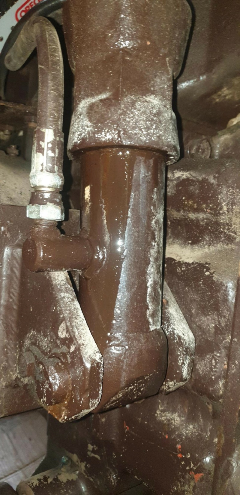

Mon vérin auxiliaire de relevage fuit l'huile.
Je vous mets les photos. J'ai peut être chargé un peu lourd et ça n'a pas dû lui plaire.
Je vais le changer. Je vais démonter le vérin. Ce que je sais c'est que je vais devoir démonter le support côté fût parce que l'axe est grippé.
Après ???

si la tige n'a rien tu peux changer les joints le vérin est le meme que le 680 H, 780 ,880 ext
tu as regardé si la bielle de barre de coupe correspondait ?

Pour la bielle, celle qui est sur la barre de coupe ne mesure pas plus de 20-30 cm en acier, c'est une bielle courte.
Je vais faire des demandes de prix pour un kit joints pour réparer ma fuite
