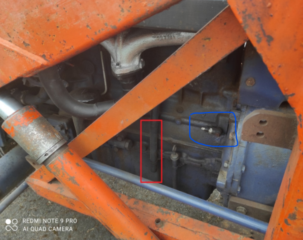

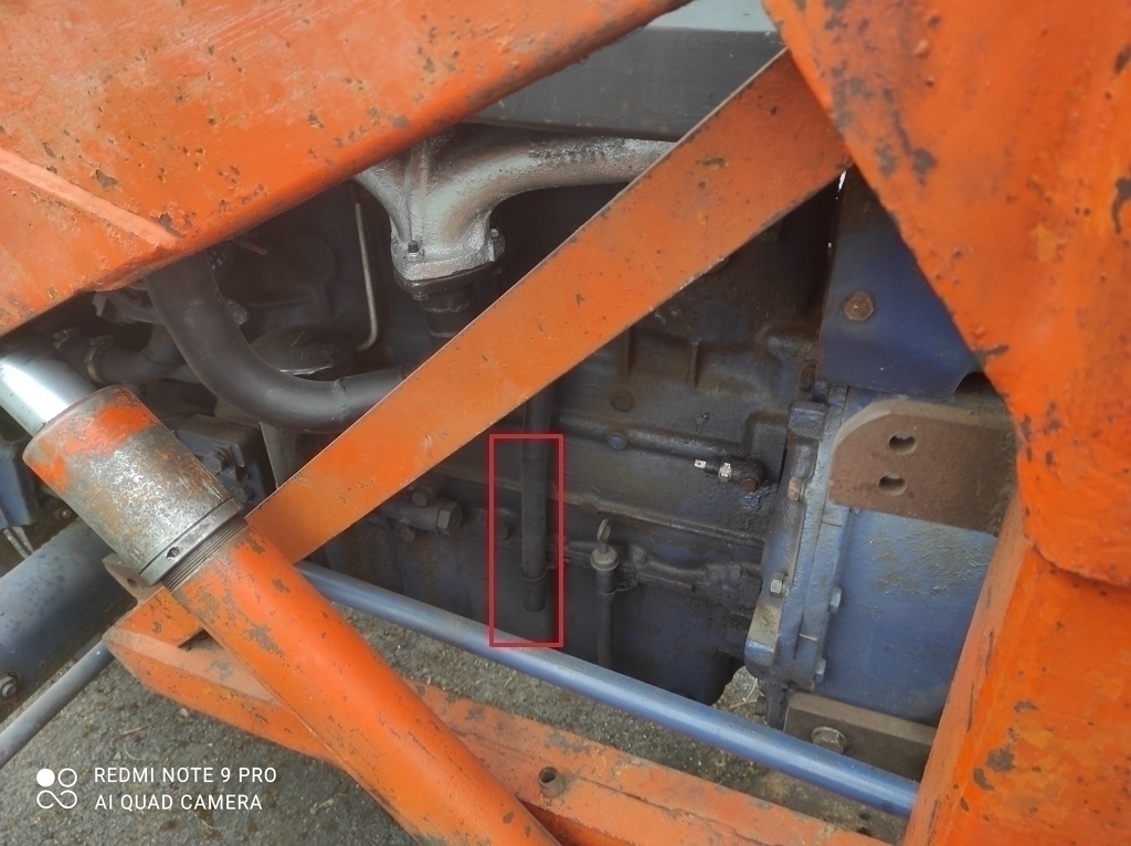

C'est quoi le nom de cette pièce et surtout est ce que c'est grave que ça fume légèrement blanc ?
Re: Le nom de cette pièce
c'est le reniflard
si il fume légèrement blanc : ton tracteur a besoin de travailler il a peut etre eu une activité
trop calme il faudrait le faire tirer
