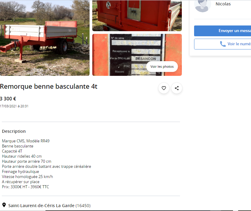

Quelques annonces :
Bennes Lbc 03-21
1
https://www.leboncoin.fr/materiel_agric ... 205569.htm
2
https://www.leboncoin.fr/materiel_agric ... 300033.htm
3
https://www.leboncoin.fr/materiel_agric ... 607630.htm

Bonjour Max,
Pour la prise hydraulique , c'est dessous le distributeur. Moi j'ai le retour dessus .Le cas échéant en ajoutant un boisseau dessus, je peux le mettre en double effet.
Cette remorque est bien car elle a le freinage hydraulique, mais toi tu n'as pas la prise( à rajouter donc).

remorque avec freinage hydro = mieux et j''utilise la gâchette du distributeur pour actionner les freins de la remorque
donc les freins tracteur avec la pedale, et la remorque à la mano :pirat:
