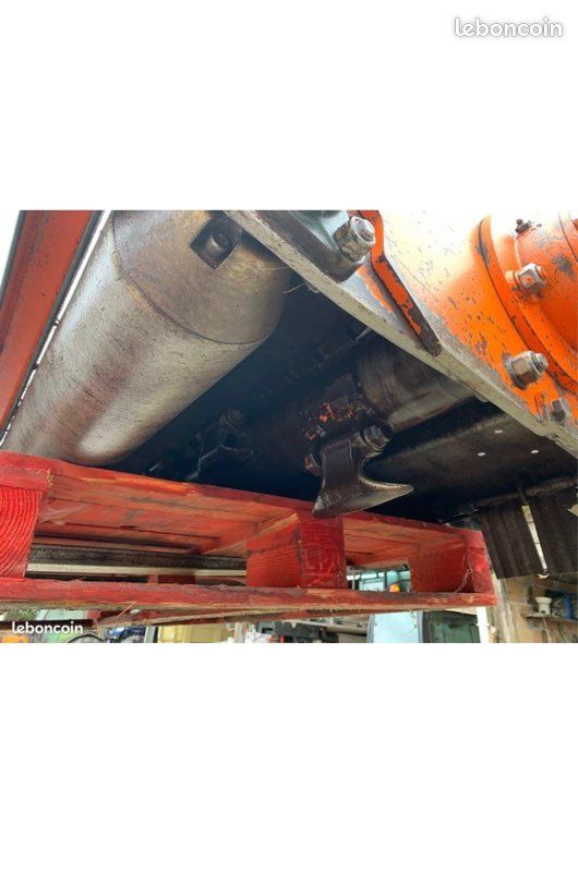

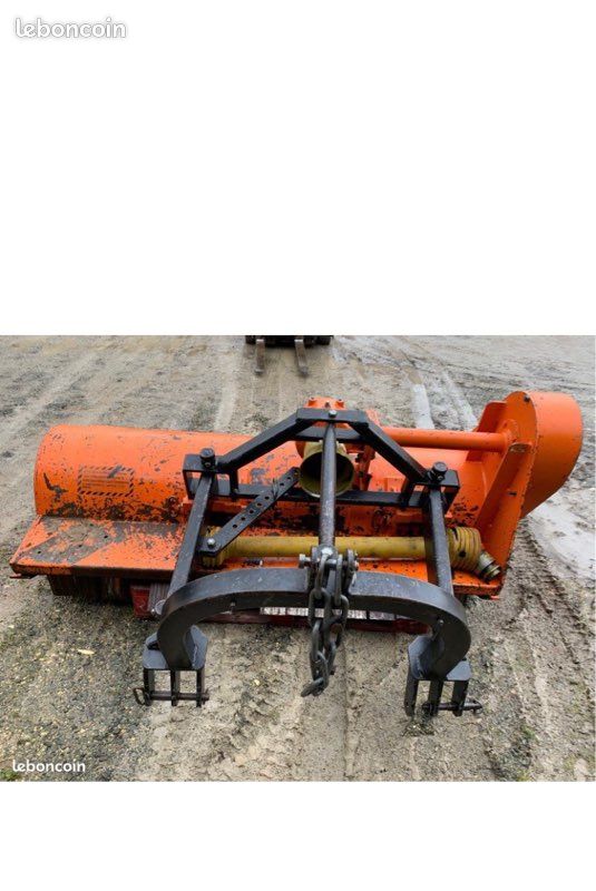

Re: Broyeur de reflux
C'est ce modèle qui est commun dont je parlais, avec le déport et rouleau palpeur. Il y a des modèles + récents ou neufs.
Celui-là 1800€ sur lbc.
