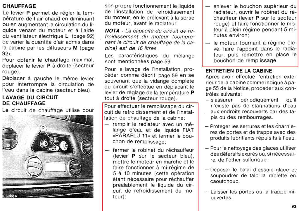

tiens Catherine si tu veux épater ton homme tu vas faire la manip' pour purger le circuit de chauffage :
après tu pouras lui dire de se mettre à la couture ;)
Il vient de le refaire pour une seconde fois :-)
Là, il nettoie le moteur... y'a comme qui dirait du prestone qui a un peu coulé partout MDR

C'est surtout un problème d'air dans le circuit...
Re: MERCI
Le but de la manip' c'est de puger le circuit donc de chasser l'air
le radiateur est chaud ou pas ?
il y a peut être une prise d'air, bien resserrer tous les colliers et regarder le robinet du radiateur commandé par le câble
sinon il n'y a rien de partculier le système est très simple

C'est reglé : c'était bien de l'air dans le circuit... mais pas de "fuite" ou d'entrée d'air...
Bref, mon mari est content : il a chaud dans le tracteur.
Avant qu'on ne mette la housse : même en le laissant chauffer pis en travaillant avec, la jauge peinait à sortir du blanc ( blanc - froid, vert - ok, rouge - trop chaud).
Là avec la housse : on est en plein milieu du vert.
Ce qui fait que au moins, le tracteur chauffe le circuit de prestone et avec la purge du circuit beh maintenant tout est ok
