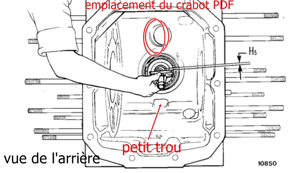

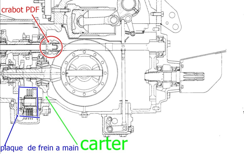

Bonjour, je possède plusieurs fiat et j envisage d acheter un 100/90 mais le gars qui le vend à démonter l arbre de transmission prise de force et aurait entendu tomber dans la boîte un pignon et sûrement le roulement de cet arbre, d après vous , peut on récupèrer les morceaux par la trappe de visite situer sous la cabine ou est on obligé de le partager ?

le pignon qui est tombé est en fait le crabot qui solidarise l'arbre de sortie de boîte à celui d'entrée de prise de force
pour éviter ça il faut mettre le levier de commande de pdf en position embrayée avant de retirer l'arbre
tu as accès au crabot en enlevant la flasque du levier de frein à main, côté gauche du tracteur ;)

pour récupéré le crabot soit il faut enlevé le relevage ou le bloc prise de force arrière qui est le plus accessible , car la plaque de frein a main il y a une paroi de carter et il y a un petit trou mais le crabot de passe pas :x

Bonjour, quelques vues pour compléter: crabot ref. 4984103 3è vue-
Est -ce -quand enlevant la trappe dessous 5102779 on ne peut pas récupérer le crabot?
Est-ce que le circlips 11068376(3è vue) n'est pas à déloger pour extraire l'arbre ?

par ce que ta vue ne correspond pas à la réalité thierry...
je suis sur de ça par ce que j'ai déjà démonté le mien à ce niveau et le crabot n'est pas placé de cette façon et il passe largement par la trappe du frein à main :
