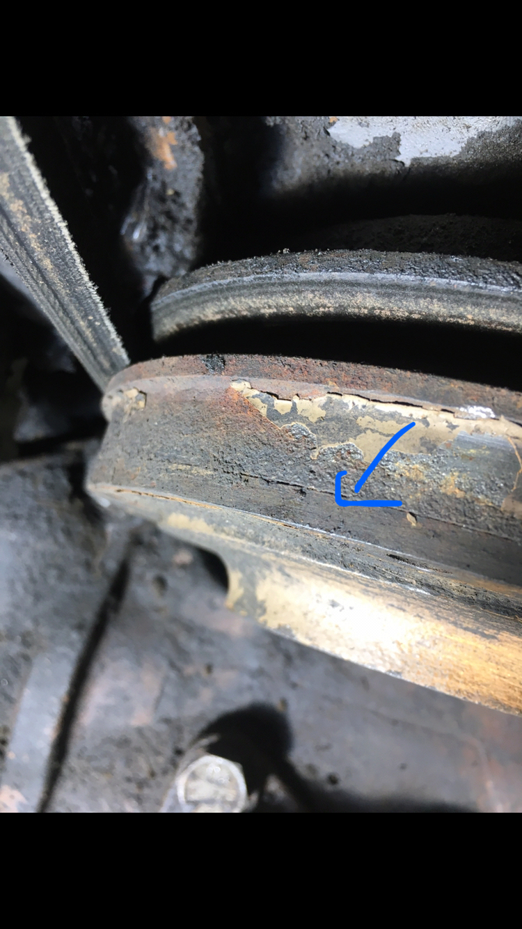

Sa doit se séparer à cet endroit?

Par contre j’ai beau taper dessus rien ne bouge c’est bien a l’endroit où il y a la flèche sur la photo qu’il doit se séparer?

OUI par contre tu n'as pas une clé à laine ou un gros boulon ? pour mettre au milieu ?
il est possible qu'il n'est jamais été démonté en 55 ans

Impeccable pour le centrifuge, je m’attendais à pire que sa mais au moins c’est fait
