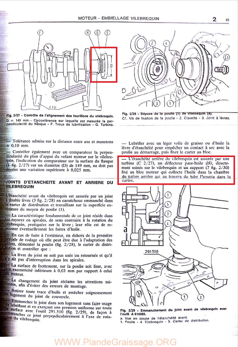

D'après la notice technique et les vues éclatées, il n'y a pas de joint assurant l'étanchéité du palier arrière.
Cette fonction est assurée par un système de turbine/pare huile et canalisation de réinjection d'huile dans le carter moteur (j'ai testé la canalisation, elle n'est pas bouchée).

effectivement le palier arriere d'un moteur OM n'a pas de joint spi c'est un systeme de vis et de collerette
qui repousse l'huile
ensuite tu as des tresses qui se mettent dans la piece que tu présentes sur la derniere photo
il faudrait que tu te procures les tresses normalement pour les mettre en place il y avait un outil en forme
de H mais il faudrait retrouver un vieux concessionnaire qui l'aurait gardé
il te reste la solution de te procurer les tresses que tu vas glisser dans ce support, mis en place ,avec un
tournevis et beaucoup de patience
