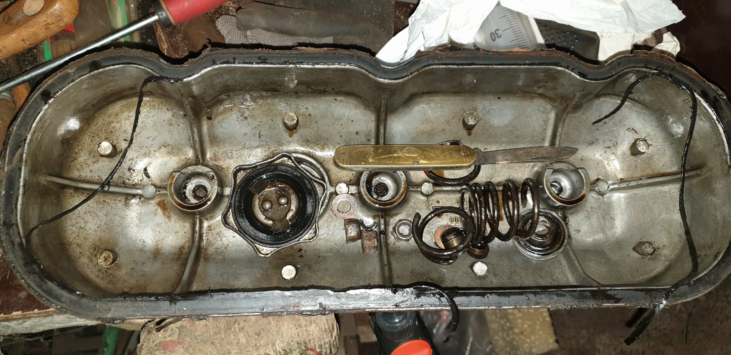

Je viens de remonter mon 500S.
Je l'ai prêté l'an dernier et pas de chance, la panne.
Le tracteur s'est mis à faire du bruit, peut être tourner sur deux cylindres ??? et refouler l'huile par le filtre à air.
Tracteur à l'arrêt , remorquage...
Je me suis rendu sur place plus tard. Diagnostic : ressort de soupape cassé, soupape tordu dans le guide et guide cassé.
Je viens de remonter la culasse, après avoir fait remplacer toutes les soupapes, remplacé les guides, plus rectif.
Et maintenant c'est reparti pour un tour.
Je n'ai pas pris le temps de faire beaucoup de photos
Après avoir démonté le cache-culbuteur, la découverte ...
ImageImage" /
ImageImage" /

Il manque une coupelle et 1 ressort! :shock: Comment c'est possible? Pas eut trop de dégât?

Non, pas trop de dégâts ... enfin quand même rectif et changements de soupapes, et c'est pas donné :shock:
voici les pièces cassées, ressort et coupelle

peu être du à un jeu trop important sur le culbuteur ? ou un desserrage de celui-ci ? tu as réussi à identifier la cause ?
