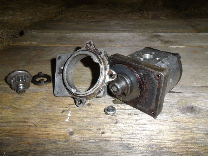

je regarderais la distribution, via la petite trappe que j'avais faites pour boucher l’emplacement de la pompe hydraulique relevage, que j'avais enlevé car il y a qq mois, le support de cette pompe (en alu et montage un peu pas terrible) avait pété, j'ai changé ensuite 2 fois de suite ce support... ( donc j'en ai casé 3 , le premier + les 2 autres)qui ont re pétés illico presto ! à chaque fois.
(raison pour la quelle j'ai enlevé la pompe hydro, et depuis mise en bout de vilebrequin.)
ce jour la j'ai eut des doutes justement sur le pignon de distribution qui entraîne la pompe hydro et de surcroît la pompe à injection, mais je n'avait rien remarqué, chose qui m'a peut être échappée ! hélas ! peut être du jeu je me suis dit à l'époque mais sans faire plus d'investigations !
Image[/url]
bon si tu as d'autres pistes je suis preneur, merci beaucoup
