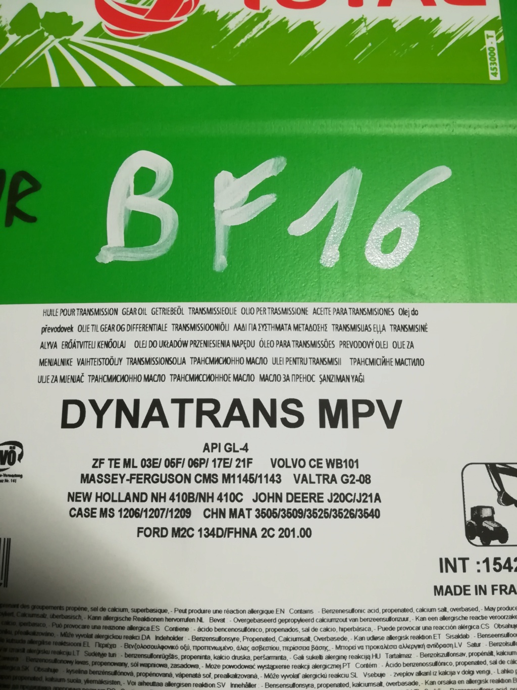

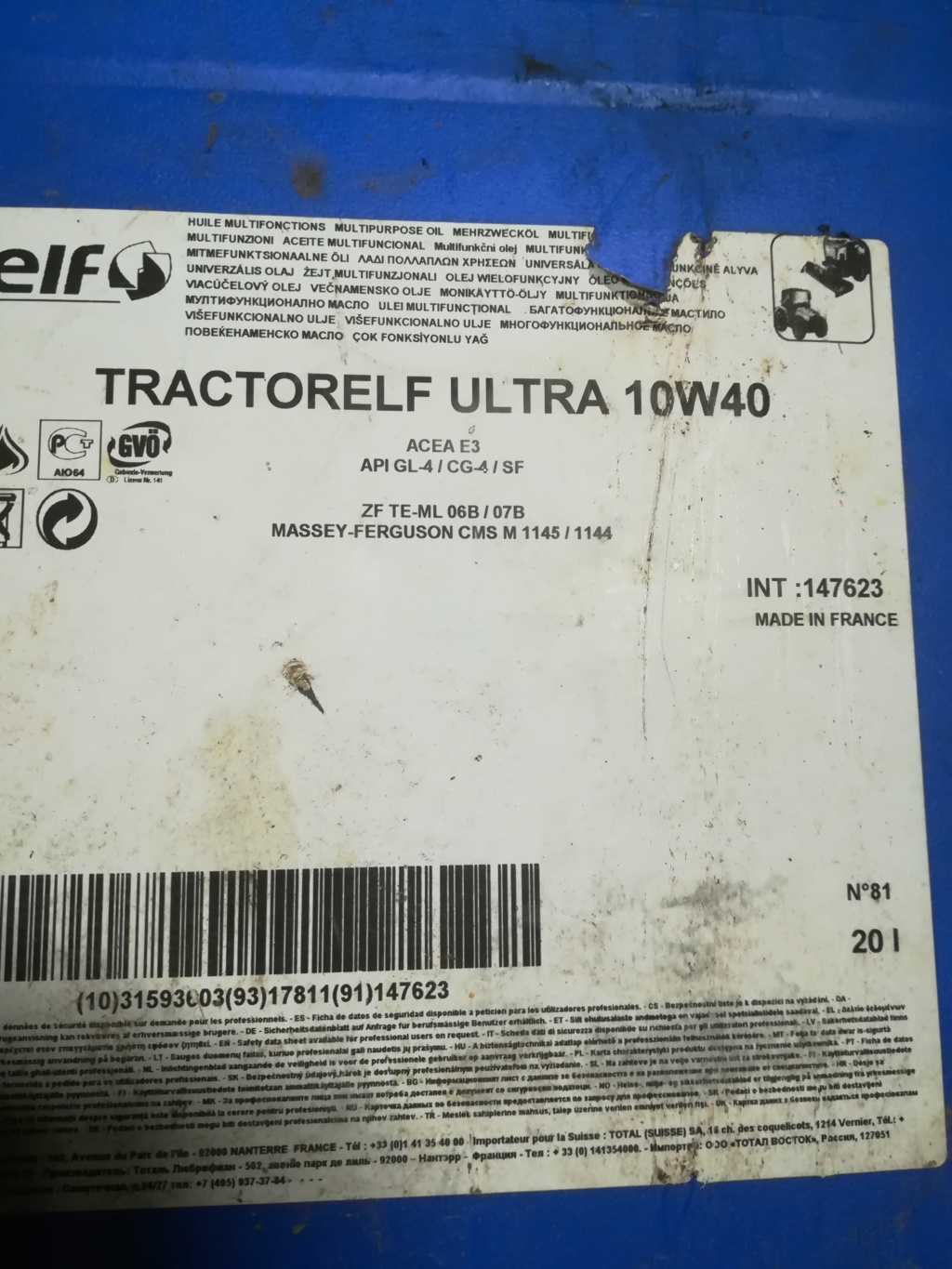

Bonsoir,
N'ayant plus trouvé d'huiles elf tractor elf ultra 10w40 comme je mettais à chaque fois après vidanges du pont de mon 666, car depuis ma concession existe plus
J'ai du aller chez un autre et eux n'ont pas d'elf mais de la total dynatrans mpv, est ce de la bonne huile que je peut mélanger à la elf de mon 666 j'ai environ 2l à faire pour le niveau
Ci joint les bidons

elles répondent toutes les deux à la même norme API (norme américaine ici la GL-4) ce qui est déjà bien
les deux sont compatibles freins immergés mais l'ELF est classée comme multifonctionnelle alors que la TOTAL se veut plus spécifique pour les organes de transmission, dans ton cas ce n'est pas dérangeant
cependant c'est la TOTAL MULTAGRI PRO-TEC 10W-40 qui se rapproche le plus de l'ELF que tu utilises
