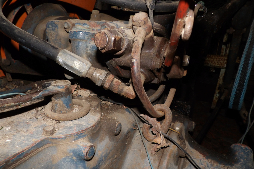

Pour retarer la soupape, on procède comme j'ai vu sur un autre post, on rajoute une ou des rondelles fines au niveau du ressort.
Le problème, c'est de la démonter.
Je vais y réfléchir. C'est un distributeur acheté d'occasion, d'un tracteur moins vieux que le mien (d'ou la couleur différente) et je ne le trouve pas sur le net, et je ne le vois pas dans le fichier 450_dal_pièces.pdf.
Cordialement
jojo62
Merci pour la réponse.
La rondelle dont tu parles, c'est la rondelle frein de serrage du doigt d'entrainement ?
Cordialement
jojo62

Re: Chute de pression d'huile hydraulique sur 450
Bonjour Jojo,
le distributeur est plus récent. Les rondelles fines ont été supprimées.
.Tu joues avec un tournevis plat sur la rainure sur le bout du distributeur.
sur le bout du clapet du distributeur une fois déposé
