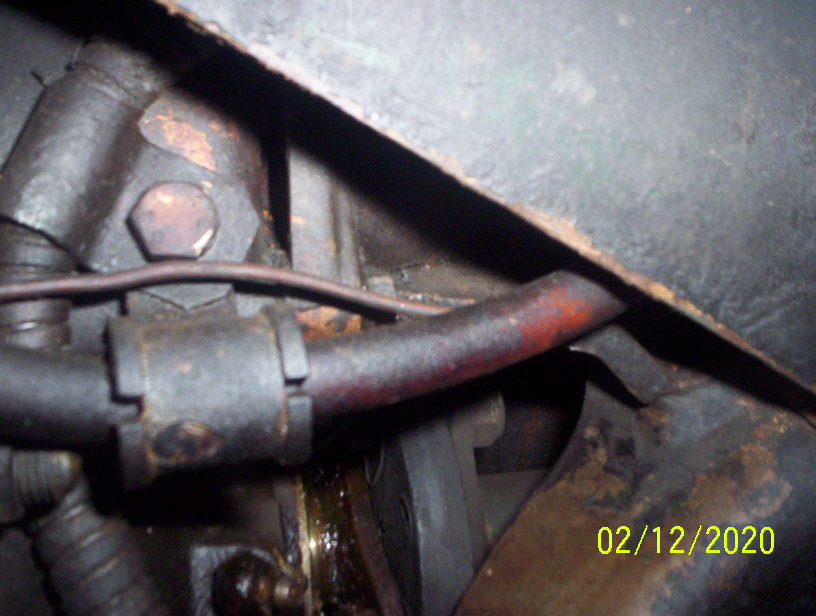

Je me permet de vous contacter ca j'ai un souci sur mon Someca 250 ( acquis il y a une semaine ).
Le flector de sortie moteur est franchement mort.
Je cherche des infos pour le remplacer.
-Ou trouver la piece?
-Est ce que cette pièce est remplaçable facilement ? ( sans désassembler tout le tracteur )
-Auriez vous une planche eclaté de la zone?
Beaucoup de questions....
Une photo de la pièce en question ou l'on voit bien le problème.
Je vous remercie par avance du temps que vous voudrez bien accorder pour m'aider.
Marc

Voici la vue et les références pour le flector comme tu me l'as demandé.
L'idéal serait de vérifier l'état de l'autre.
Demande à CHBO, un membre du forum pour les pièces.
Bonne chance et merci pour les photos.

Pour le flector coté boîte ,planche 34( d'ailleurs c'est le même), tu vas sur le post d'Anthony 02:Restauration Som 20 D .

Merci pour la planche sur l’embrayage.
Je suis à la quête de perso le ayant déjà changé cette pièce.
Merci pour l’info je vais me rapprocher de CHBO.
Marc

je ne comprends pas Jean-Jacques pourquoi tu dis qu'un fil entoure le flector quand il est neuf? Les 4 entretoises métalliques sont coincées dans le caoutchouc.
Marc je t'ai envoyé les infos .
Moi, j'avais cassé celui coté boîte , c'est logique car l'effort venait de l'arrière (prise de force trop sollicitée par rapport à la puissance du tracteur).Mais pour casser coté moteur, l'autre devait avoir un problème avant. A voir...
