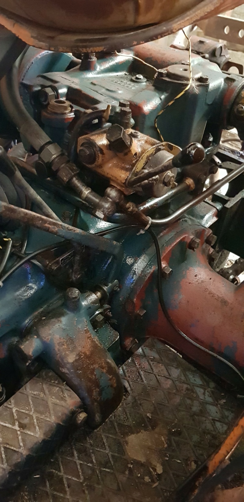

Mon relevage
Message non lu par Patrick_16 »
Merci pour ce premier retour.
Effectivement ce 415 TD est d'origine et tourne très bien. Il a cependant fait l'objet d'une grosse remise en état à une époque.
Le système de relevage est d'origine et prend sa source au niveau de la boîte/pont.
Le réservoir auxiliaire compense le circuit des vérins. Jusqu'à présent tout marchait bien. J'ai eu une fuite au niveau du relevage. J'ai changé les joints et la bague. Depuis, le relevage fonctionne très bien mais plus de fourche !

Merci pour ton aide. Le schéma que tu as mis en ligne est bien le montage que j'ai.
Lorsque j'ai commencé à avoir mes problèmes de relevage arrière et que j'ai découvert les fuites sur les bras de relevage, j'ai tout purger et remplacer les joints spis et bague. Le niveau d'huile a donc été refait avec de l'huile neuve, réservoir auxiliaire inclus. J'ai pensé que mes problèmes de fourche été liés.
Depuis, la manœuvre du levier de commande de fourche ne donne rien si ce n'est le bruit anormal à la commande de descente et le refoulement de l'huile par la jauge du réservoir auxiliaire. Ce qui m'interpelle le plus c'est l'aspect de l'huile. Elle sort sous forme émulsifiée.
Coté relevage arrière tout fonctionne. Je viens de passer le giro sans difficulté.
J'ai la scoumoune actuellement avec mes Someca!!! (le démarreur du 315 vient de lâcher).
Patrick

Je viens de passer un peu de temps sur le circuit hydraulique. Jusqu'à présent je n'avais jamais eu de problème hydraulique du coup je maîtrise moins bien. Le circuit est le suivant: prise d'huile sur le pont arrière par canalisation en dur, direction la pompe à huile, retour en dur au distributeur monté en simple effet, distribution de la HP vers la prise accessoire arrière ou la fourche. Retour de l'huile au pont directement à travers le corps du distributeur.
A part le distributeur, je ne vois pas ce qui pourrait dysfonctionner.
Cet après-midi je vais démonter un distributeur hydraulique sur un vieux 415 qui me sert de réserve en pièces détachées.
A suivre.
