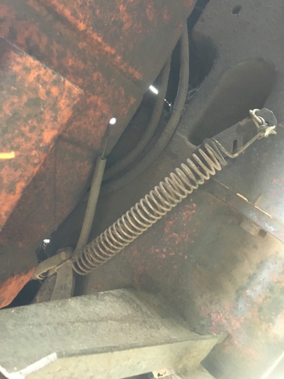

Je suis l'heureux propriétaire d'un 680DT mais je crois qu'il a un petit soucis..
Par moment la boite craque aux changements de vitesse et lorsque la prise de force tourne a régime ca craque à tout les coups.
Le ressort de rappel de la pédale qui normalement doit être à 17.5cmImage
de long chez moi fait au moins 3 fois cette taille..
d'après vous je suis bon pour un embrayage ou c'est juste une question de réglage? peut on régler les doigts d'embrayage sur ce modèle?

si ton embrayage a déja été changé tu n'as plus besoin de ce ressort , en fonction de l'usure c'est la pédale qui remonte
cela s'appelle la butée "long rife"
tu peux régler les doigts mais il faut désaccoupler
par contre tu te rends compte de l'usure quant il patine
et il arrive parfois que le palonnier soit plus ou moins grippé
un dernier point 1 ère 2 ème ne sont pas synchronisées

Le palonnier c’est la pièce ou la chape viens se fixer?
Oui l’embrayage a déjà été changé. Ils auraient pu penser à une trappe de visite pour régler les doigtsImage donc je peux sortir les ressorts sans craintes? C’est peux être pour ça que ça craque car le ressort retiens la pédaleImage
Je ne savait pas quelles étaient pas synchro j’en apprend tout les jours c’est sympa ça Image
