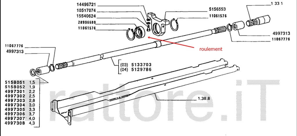

enlève l'arbre de transmission ventrale et tu essaye , et tu va voir ci le bruit a disparue ou alors toujours présent
ci il a disparue c'est le roulement du palier de l'arbre qui fait du bruit

dans un premier temps avant de démonter l'arbre tu devrais pulvériser d'huile (ou du WD40) le palier
si le bruit diminue tu peux changer le roulement

Ca me va pas trop mal votre histoire. Ça à pas l'air trop compliqué sur le papier.

oui il suffit de défaire les circlips et les 2 vis qui tient le support du roulement :D
