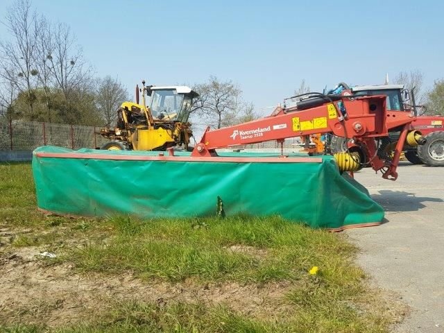

Je suis sur faucheuse kverneland taarup 2528 est ce que quelqu’un a des infos?
Messages : 10201
Re: Faucheuse taarup 2528
tu as quelle lamier ?
les assiettes sont comment rondes ou en triangles ou ovales ?

Assiettes rondes,7 assiettes 2,80m.
Messages : 10201

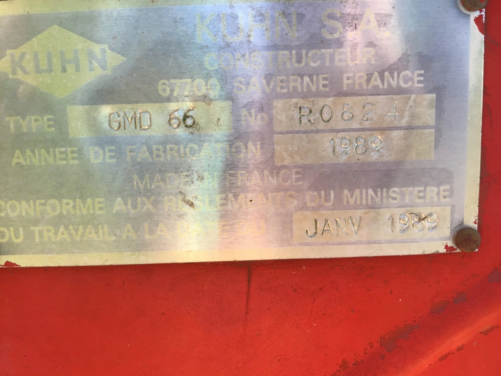

vraisemblablement un lamier KUHN
ce n'est pas le système pendulaire que GARNIER avait tenté de développer ?
si c'est le premier tu regardes le jeu dans chaque assiette

La kverneland est encore à la maison,je vais la prendre est photo mais c’est ce modèle

pour la KVERNELAND il doit s'agir d'un lamier KUHN à vérifier jeu dans les assiettes

sur la kverneland que tu as acheter c'est un lamier kverneland.
pour moi c'est de la bonne machine, simple et facile à dépanner; tu peux déposer les blocs assiettes en enlevant 4 boulons.
vérifier l'entrainement si le bol ne gigote pas trop sinon roulement à faire
