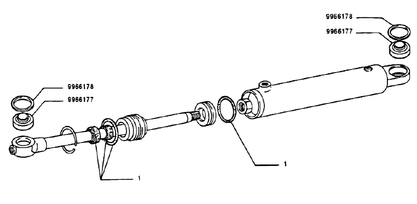

tout d'abord merci pour vas réponses , ça motive ,à tout hasard quel-qu' un aurait un éclaté
de la direction ( c'est bien une deux vérins)
D'abord pour le plaisir et ensuite pour le dossier
Merci d'avance et bonne journée à vous

Voici le modèle SIMA :
