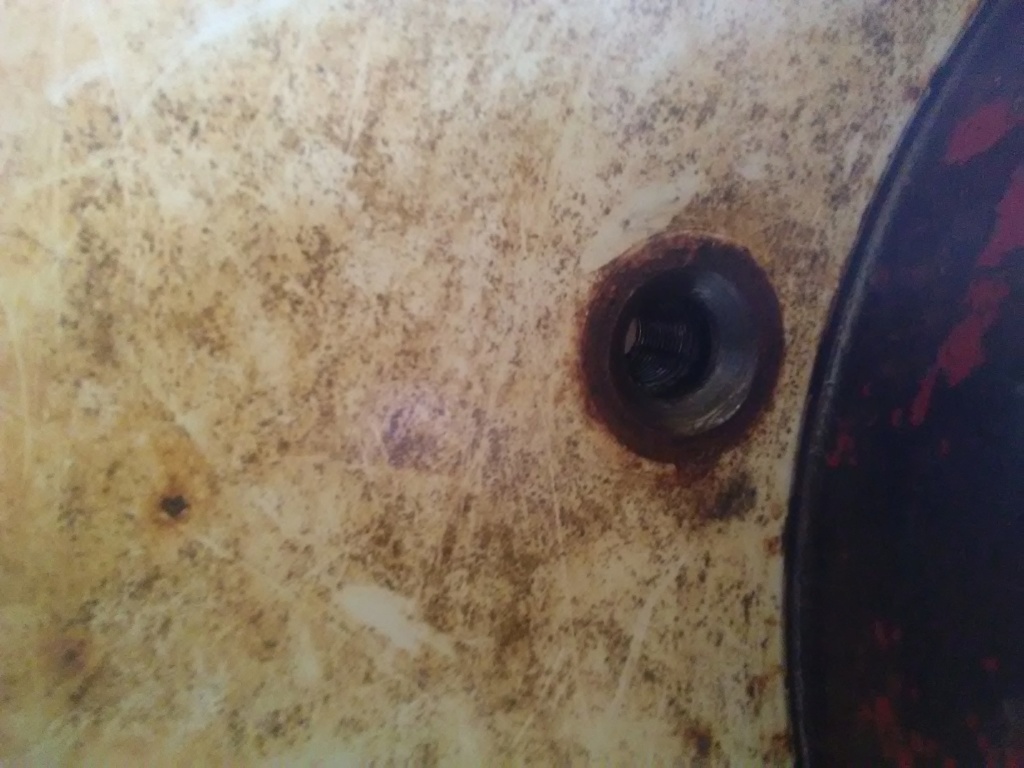

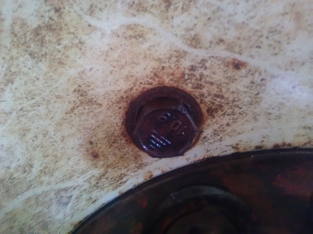

Bonjour, hier en tournant autour de mon 1000s, j'ai remarqué qu'il n'y avait plus les rondelles aux roues avant les écrous!!
C'est pas méchant, mais j'aime pas, surtout qu'à l'avant les boulons sont coniques!

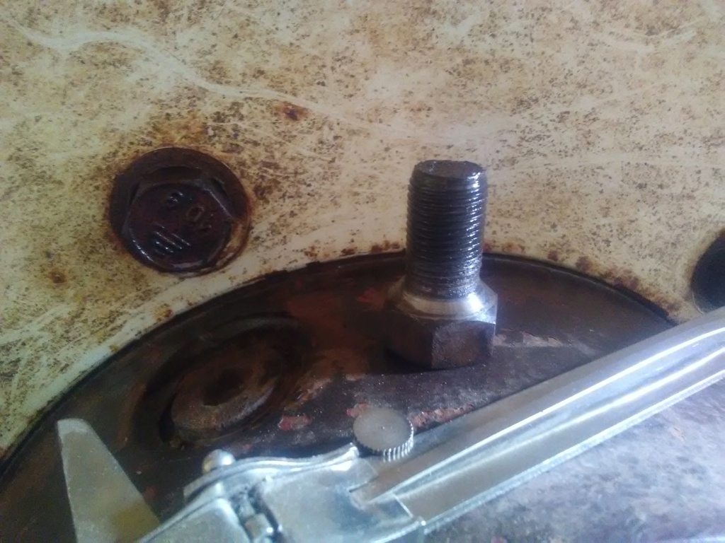

La photo avec l'écrou montre la roue arrière.
Du coup, je voulais savoir si je pouvais mettre des rondelles normales partout?
A l'arrière, je pense que oui, mais a l'avant je pensais augmenter le diamètre de 2mm pour qu'en serrant sa prenne la forme. :scratch:
A l'arrière sa serait du 18/35 et à a l'avant du 20/35 (18 en réel aussi) pour essayer de faire l'effet cuvette.
Vous en pensez quoi?

normalement un boulon conique est sans rondelle
maintenant si c'est bien creuser il va falloir mettre des rondelles coniques et faire un serrage angulaire

oui jj, mais sur la photo, on voit qu'il y en avait avant et le passe presque a travers! Ou je peux trouver ces rondelles conique?

avec de la chance dans le poids-lourd
sinon chez un grossiste de fournitures industrielles
