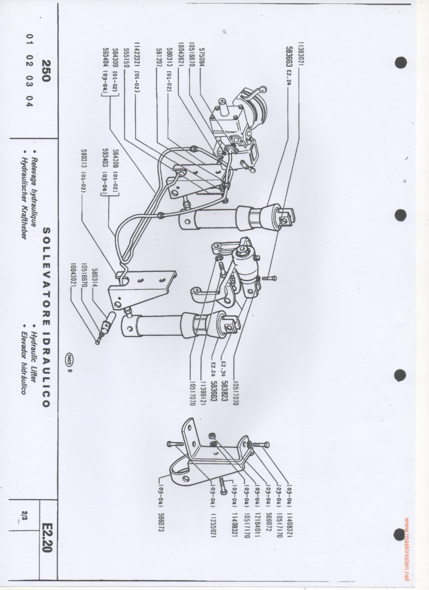

je me lance dans la révision de mon someca 250. La pièce pour attacher le 3e point d'un outil (fixée en partie sur le carter de prise de force) a été démontée suite à la casse de ce fameux carter... Je voulais savoir si il y a une solution pour remonter la pièce sans prendre le risque de recasser le carter.

pour le relevage je te mets le schéma
tu indiques quelles pièces sont à changer

Il faut que je réinstalle la pièce numéro 7
elle a été démontée suite à la casse du carter de prise de force.
Je voudrais donc remonter cette pièce sans prendre le risque de recasser le carter...

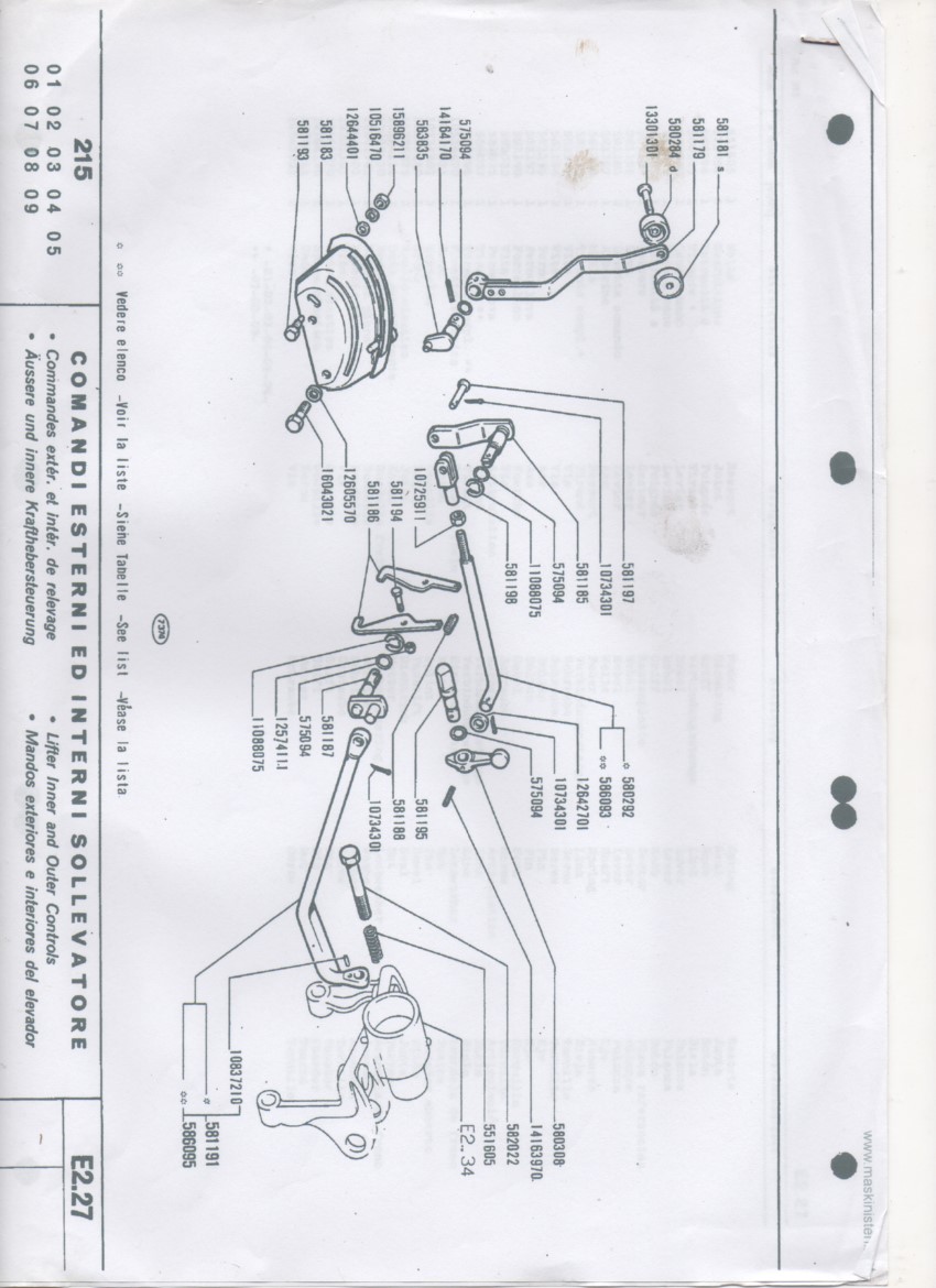

Autre chose, est-il normal que le levier numéro 6 soit inversé ?
Quand je tire, l'outil se baisse et quand je pousse l'outil se lève...

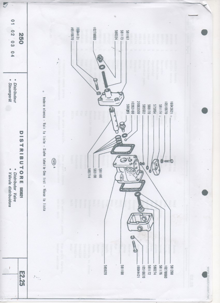

Salut, voici les vues du montage des commandes externes et internes du relevage ainsi que le distributeur. A voir si le montage est identique car pour casser à l'arrière, c'est bizarre.Bonne chance.

Voici un lien pour le démontage du distributeur

notre ami JEAN CLAUDE t'a mis le distributeur du relevage
si tu le souhaites je peux mettre le fonctionnement ?
