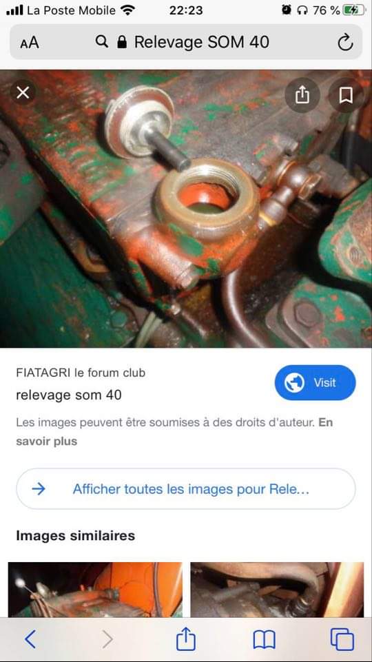

Bonsoir à tous,
N'ayant pas le bouchon d'origine avec jauge intégrée, je voudrais savoir quelle taille fait la jauge (du max jusqu'en haut du filetage) du bouchon de remplissage d'huile du relevage sur som 40. Le relevage est de type MGF. Existant plusieurs types de relevage je précise que c'est celui où le bouchon se trouve à l'endroit du pied droit lorsque nous sommes assis sur le siège, je vous donne une indication par une photo trouvée sur le net.
Merci à vousImage

Cette photo vient du forum, c'est le SOM 40 de yoyo_50 tu devrais lui envoyer un message pour lui demander

le relevage des premiers SOM 40 ( MGF) faisait 6.5 litres d'huile
normalement celui du H faisait 11 litres
tu as lequel ?

Je pense celui qui fait 6,5 l, mais j'ai une fuite au niveau du bras, donc je ne sais pas combien il y a dedans exactement a chaque fois, moi je voudrais faire le niveau régulièrement
Re: Jauge d'huile
si tu ne trouves pas un propriétaire de SOM 40 avec relevage
tu vidange tu mets 6.5 litres et tu fais une jauge en conséquence
mais suivant ce que tu vas faire avec le tracteur cette capacité va etre un
peu juste et il va falloir mettre une réserve supplémentaire
