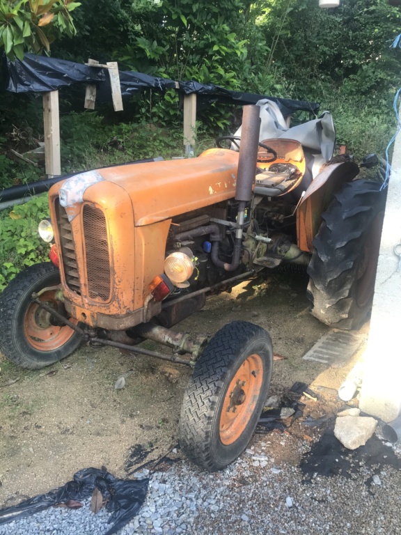

Voici mon sol 35 que j ai acheté il y a une dizaine d année

un tracteur qui doit etre pas loin de 60 ans et qui est bien conservé

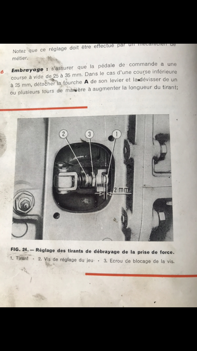

je te met le fonctionnement de l'embrayage avec la pédale
suivant qu'il se passe je te mettrai les réglages
Messages : 10239
prise de force
Image[/img]
