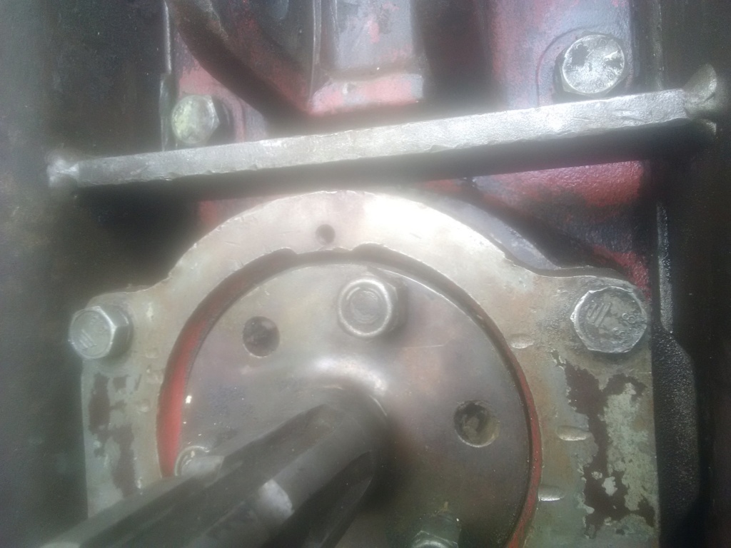

Re: fuite relevage 1000sdt
Posté : 13 juin 2020 13:05
par bouc
Salut à tous, j'ai ouvert ce matin...un peu d'huile, un reste, c'est un roulement qui entraine la PDF en fait dérrière!
En tournant la PDF, l'huile sort aussitot mais je pense que c'est normal pour lubrifier le roulement?
Il y avait comme un joint fait à la pate mais pas épais . Je peux le refaire à la pate bleu ou grise pour les carters?
Posté : 13 juin 2020 13:39
tu refais le joint en papier la pièce est démontable et tu mets de la pate
Posté : 13 juin 2020 14:07
par bouc
ok jj, je vais faire comme ça et je verrais bien quand je m'en servirais un peu plus tard!
Posté : 13 juin 2020 23:13
par yapa
Bon ça fait largement 10 minutes c'est remonté ??? ça tourne ??? :D
je me serai pas embêté à refaire un joint papier, un simple cordon bien à l'extérieur, serrage au couple et en avant !
