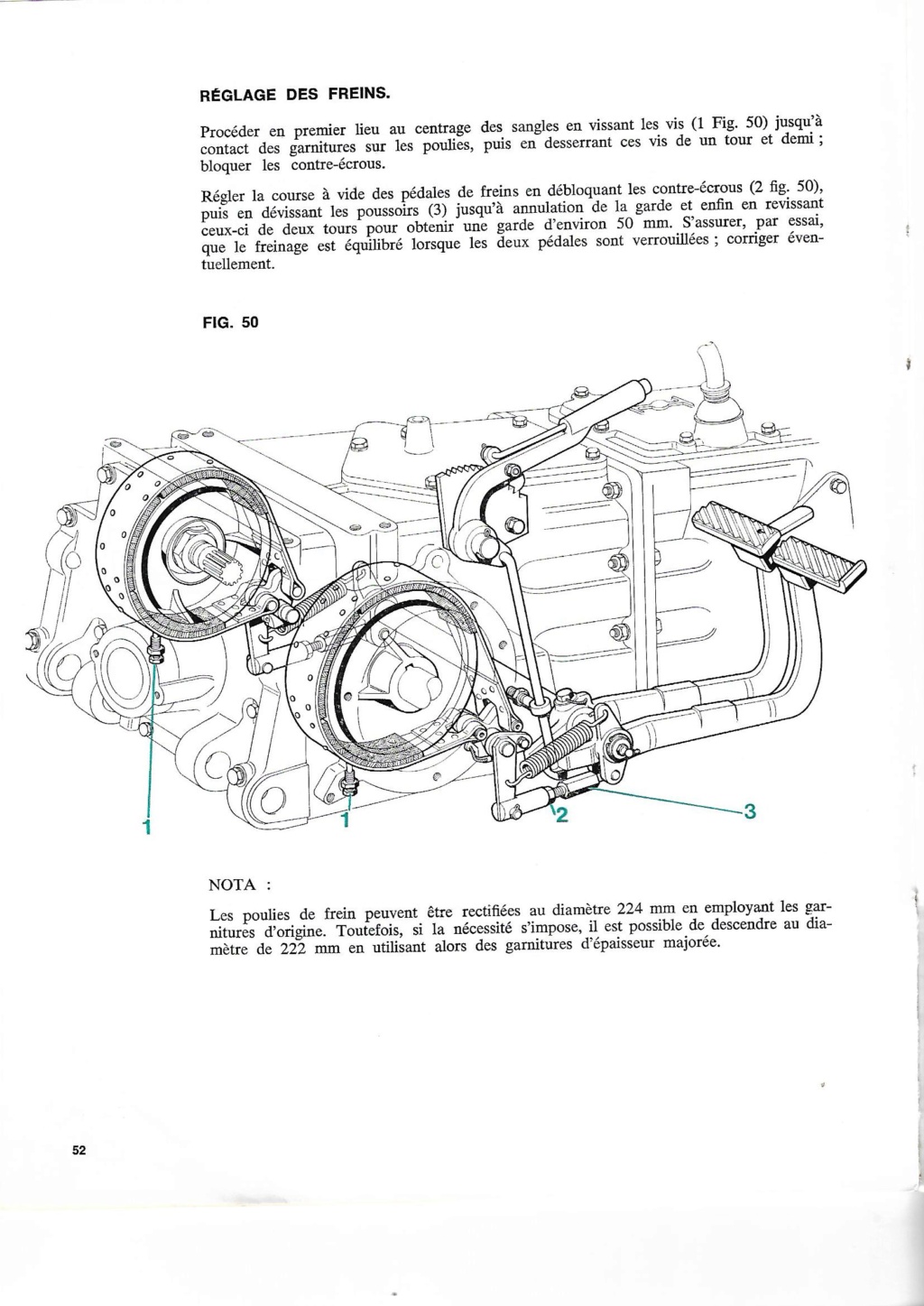

le 600 est un excellent tracteur il est identique au 640
le freinage est à sangles si tu as une roue qui bloque :
sangle trop serrée ou cassée
je te mets le système de freinage
apres tu nous mets une photo du tracteur

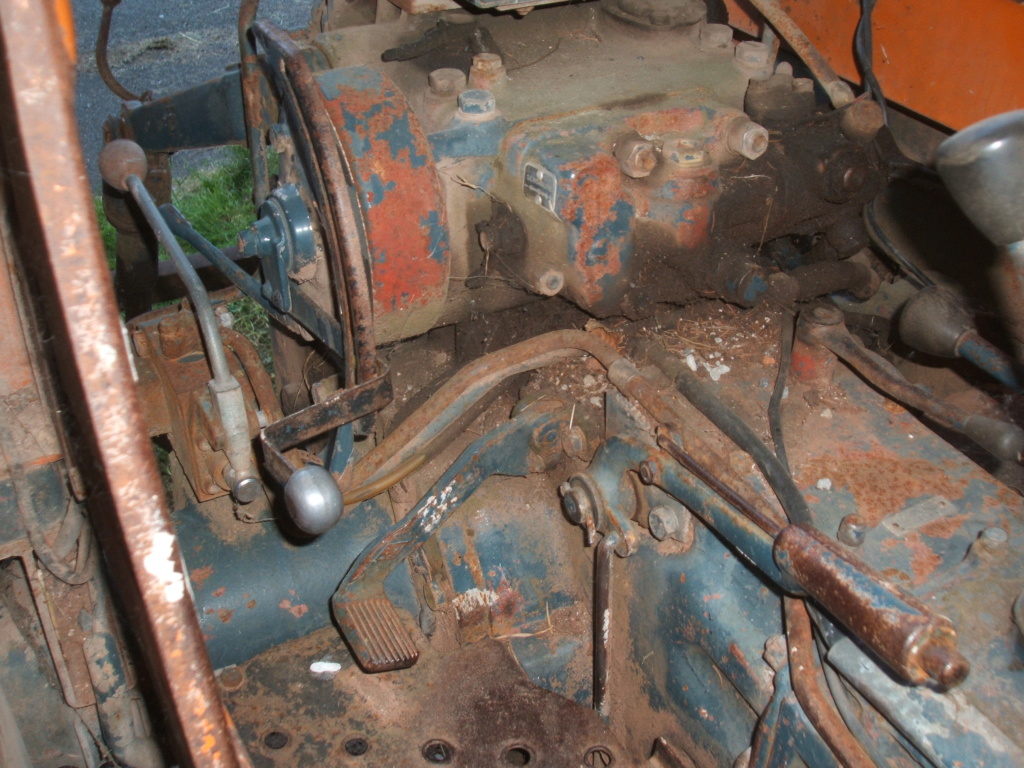

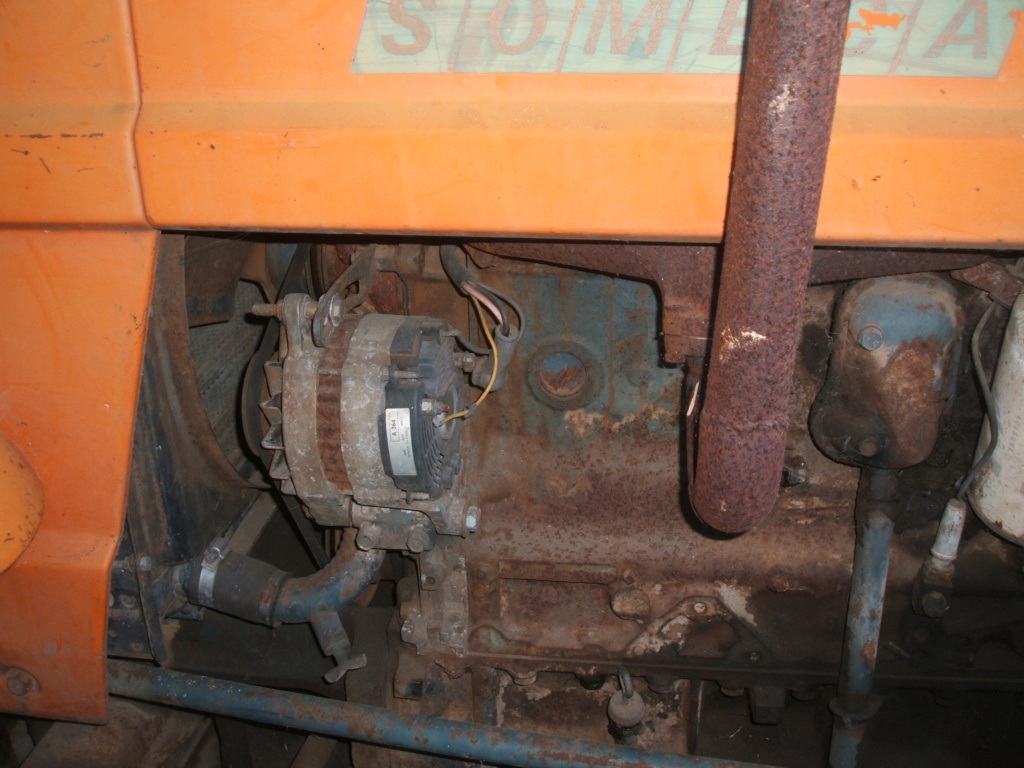

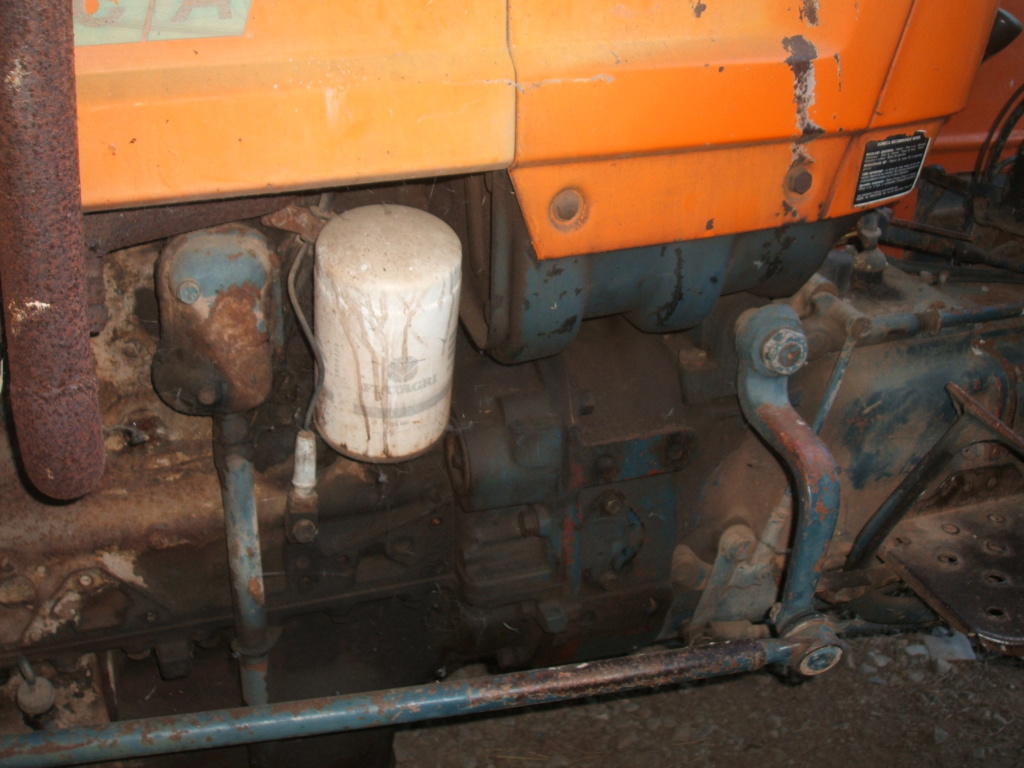

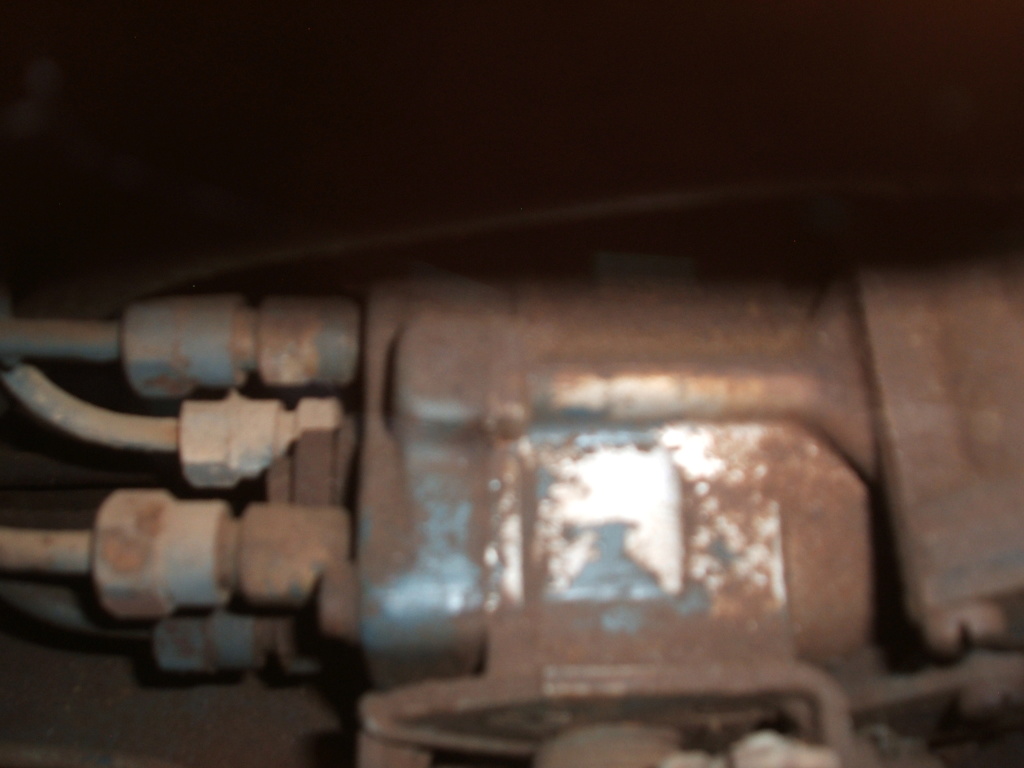

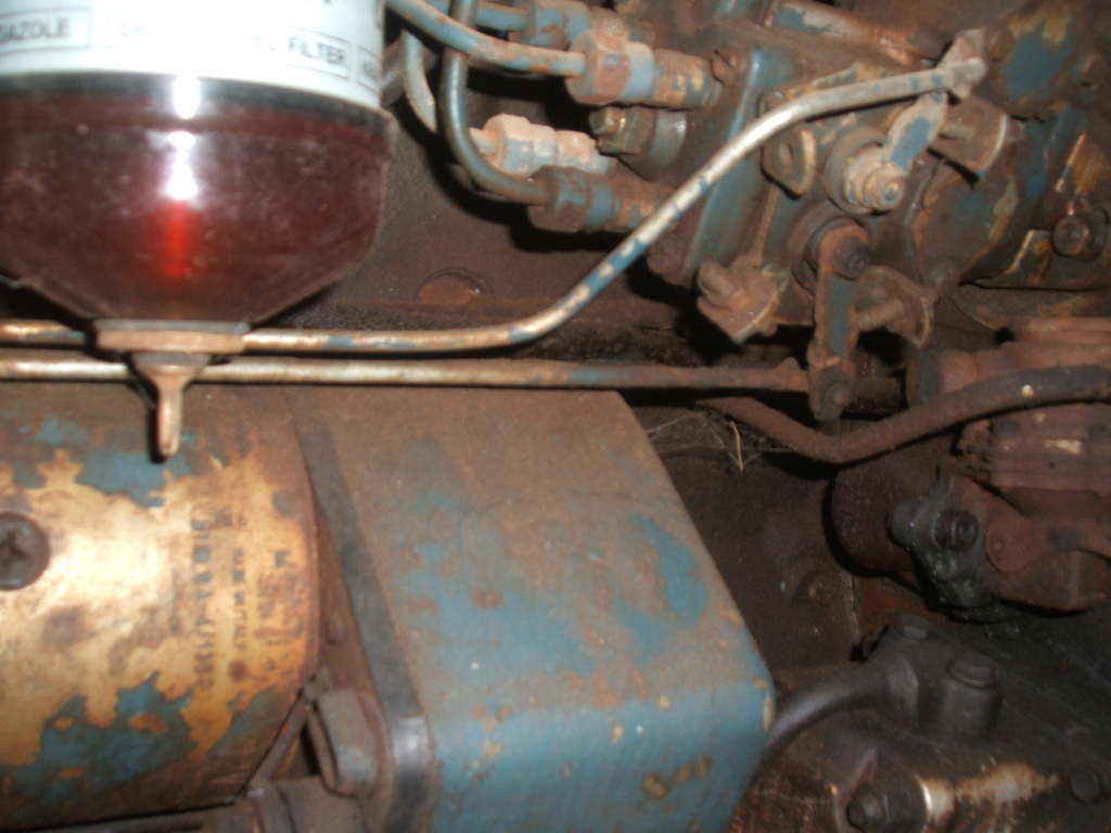

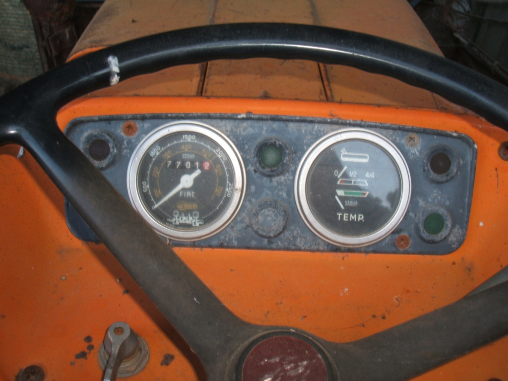

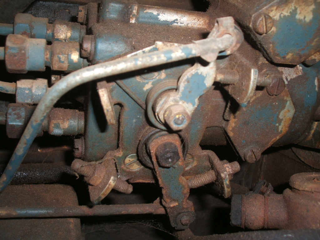

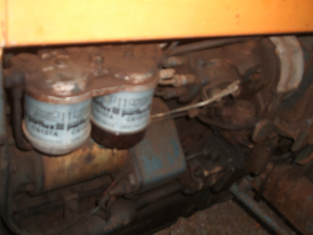

Ok merci JJ pour ton travail avec de bonnes explications, je joins les photos qui ne sont pas terribles mais bon il faudra que je le sorte pour avoir une vue d'ensemble, entre nous (je pense que le 21/03 est une bonne journée qu'est ce que tu en penses?)

meme 3 ans apres cela reste une tres bonne journée :cheers:
il semble tres bien ce 600 il n'a pas de cabine ?
un peu de dégrippage pour le frein de remorque une valve homologuée et c'est reparti
pour le frein à sangle tu penses le faire toi meme ?
