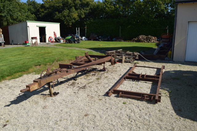

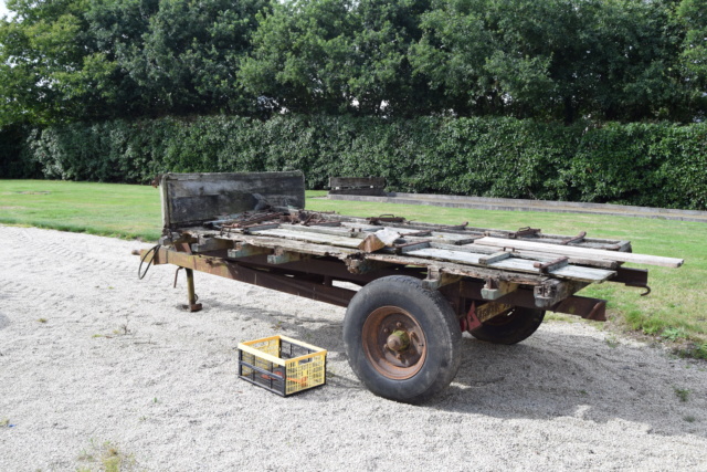

Acheter pas chère !!! mais complète, chassis, vérin, flexible ok
Bien malade mais du potentiel.

Démontage :
enfin il y a pas grand chose a démonter   :shock:

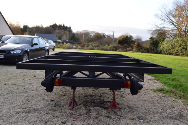

Nouveau plateau, on la agrandit un peu.

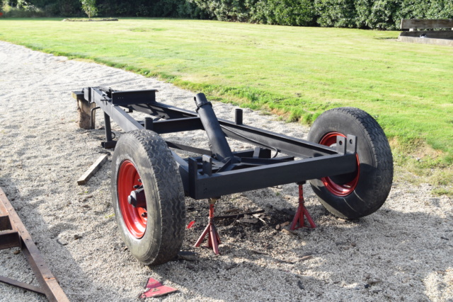

Peinture.

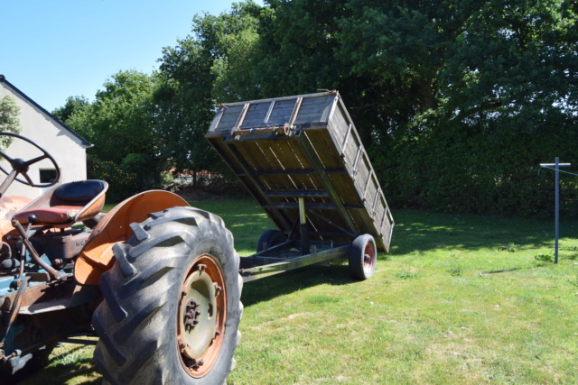

Et hop au boulot !!!!!!!

tres beau travail dans les règles de l'art
c'est une remorque des Cotes d'Armor ?
une BRIGANT ou une MEVEL ?

une chouette petite charrette , passe partout avec son gabarit :cheers:
Re: Restauration remorque 3 tonnes
Elle est super cette petite remorque, légère, bien dimensionnée et le bennage hydraulique, le pieds
tu l'as bien retapée bravo :cheers:

Le démontage a été rapide car tout était pourris. :x
Achat de la ferraille pour refaire le fond de remorque qui était en bois d'origine et que je le voulais en ferraille, un copain est venus me le souder car il est plus doué que moi, il pourrai faire de la broderie avec son poste :shock: , certain le connaisse c'est olivier du forum. :cheers:
Ensuite remontage, :arrow:  peinture, :arrow:  bois :arrow: lasure.
