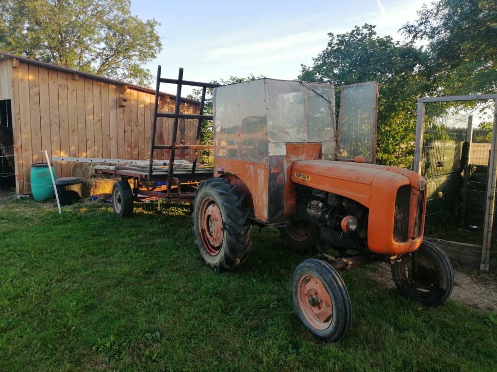

Je vous présente le dernier arrivé d'aujourd'hui.
Seul souci, joint de culasse hs... L'eau passe dans l'huile... De plus il régule beaucoup au ralenti et à bas régime, vous pensez que c'est normal ?

beau petit som 25 que tu as là guillaume , l'ancien proprio avait u une promo sur plexi :!: :!:

Salut, il est tout beau ce som, il a une bonne bouille! :D

Salut Jolie le som 20, j'aime bien c'est ptit tracteur :shock:
Un joint de culasse? peut être un contrôle de culasse et hop c'est repartis :D
La cabine en plexiglas c'est pas trop bruyan :?:

Il a l'air propre !
pas trop fan de la "cabine"...
une bonne petite révision et c'est tout bon :!:

La cabine à été faite par le fils de son ancien propriétaire alors qu'il avait 16 ans et il en a 61 maintenant Image. Elle pas très bruyante.
