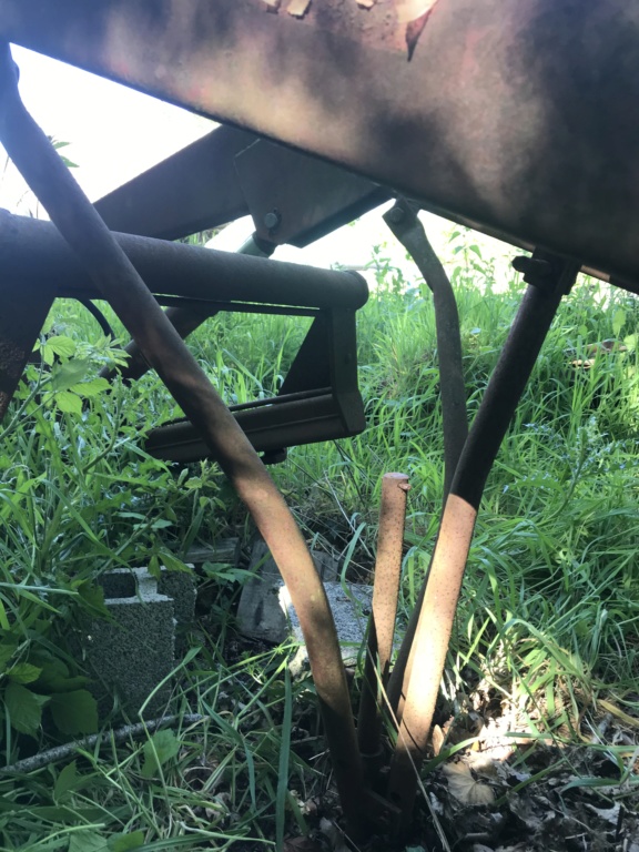

pour finir j'ai besoin de vous, j'ai pas de béquilles quelqu'un peut me faire des photos et me donner les cote de celles ci, merci
les photos vont suivre

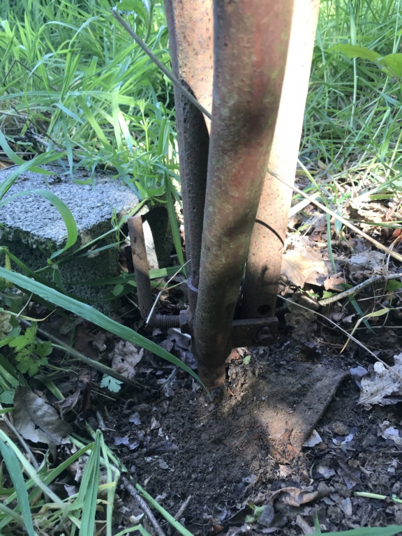

Je vais te faire une photo de la béquille et te filer les mesures il y en a une tout près de chez moi, je vais faire ça au vite
Messages : 924
x 56
Re: HM 24
Pour les dimensions :
Les deux tubes en V : 80 cm
Le tube central : 70 cm
Le tube réglable (pied):48 cm
Le tout en diamètre 30
Voilà si cela peux t’aider

merci Olivier, j'ai plus qu'a acheter du tube, si je comprends bien le pied ce repli et elle tient comment quand le chargeur est sur le tracteur
Messages : 924
x 56
Re: HM 24
Tu enlève l’axe du tube vertical photo 3 (axe du haut) tu bascule le tout vers l’avant et normalement tu rebloques avec l’axe

Je peux te faire des photos de la mienne s'il faut. Elle est attelé pour le moment mais je vais dételé mercredi soir pour faire mon foin.
Par contre, le pied de la tienne olivier est bizarre... la mienne à deux pieds.

bonjour, il y avait différentes options surement , ou suivant les années des béquilles différentes
