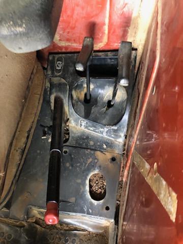

bonjour.   je voudrais savoir comment  démonter les caches pour accéder au frein à main sur un fiat 100/90,  j'ai enlevé les vis que j,ai vues mais toujours impossible de les enlever . puis défaire le frein à main pour vérifier les crans.
si c'est possible d'avoir une photo ou une explication pour démonter tout ça je vous remerci

re . non c'est démonter les caches en plastiques pour avoir axés à la partie crantée intérieur de cabine
Re: frein à main
C'est une cabine confort que tu as donc je ne sais pas si le montage est le même que la superconfort mais je ne me rappelle pas avoir eu de difficulté à démonter les caches :scratch:
il y a le petit qui se clips et 5 vis pour le grand si ma mémoire est bonne

il s'agit des caches qui recouvrent le plancher
tu vas devoir enlever les leviers de vitesses en appuyant sur le soufflet tu vas trouver la vis

je suis actuellement entrain de repeindre complètement mon fiatagri 100-90 dt.
il y a des vis de fixation sur tout les plastiques.
l'ideal est d' utiliser un tournevis à frapper….sinon tu vas devoir forer au risque de casser les plastiques.
si besoins de plus n'hesites pas

j ai essayé mais obligé de perçer et je crois qu'il faille enlever le siege voir photo pour le moment je ne suis pas arrivé à enlever les plastiques
