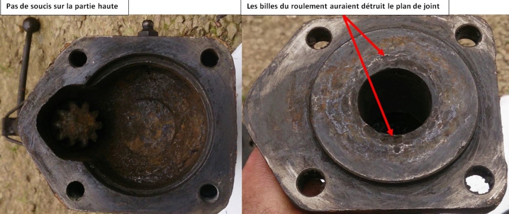

Après 2 ha girobroyés, la suspente droite, réglable, a lâché.
La manivelle de réglage était bloqué et j'avais un souci pour équilibrer la hauteur des bars de relevage.
J'ai d'abord pensé que le système s'était débloqué et dévissé tout seul. Après dépose de la suspente, je l'ai revissée sans problème, graissé l'ensemble.
Dés le premier essai de relevage, rebelote ! ! ! :shock: :no: (voir la photo ci-dessous).
Si quelqu'un a une idée... Trop de jeu dans le filetage qui est pourtant de bonne taille...
Merci d'avance.

bonjour, moi je dirais que ce sont les filets du taraudage du tube inférieur usés du coup plus assez de prise pour la vis du boitier de réglage .
as tu essayé en allant plus profond pour voir si il y à plus d'accroche et du coup réglé aussi celle de gauche

Malheureusement, le filetage de la partie basse ne retient plus la partie haute. La partie avec le moins de jeu est à mi vis. Pour moi, ce n'est pas réparable :no: . Au mieux en dépannage de fortune, soit souder en fixe la pièce, soit réduire le jeu en martelant pour ovaliser la partie basse mais cela ne tiendra pas longtemps... L'un de nos expert a peut-être une parade géniale et surtout inespérée...
J'ai continué à approfondir le problème, sur l'ensemble de la suspente. Ce n'est pas la seule pièce endommagée. Voici, ci-dessous, un montage de photos.
Reste à trouver des pièces de rechange, si quelqu'un a une idée, en neuf si possible et surtout à un prix raisonnable :oops: , pour un fiat 680... Pour le moment :study: , je n'ai pas trouvé.
Merci d'avance pour tous vos conseils :star: :star: :star: :star: .

Tu fais comme tu veux mais moi dans ces cas là je bricole pas :!:
ce qui tient le mieux c'est la soudure mais faut bien choisir la longueur, après tu règles l'assiette avec l'autre chandelle...
sinon pour de la pièce neuve tu peux demander à CHBO

Je suis d'accord avec Yapa, la chandelle ne sera plus réglable et surtout non réparable, donc tu la soudes et tu seras tranquille.

pour te dépanner tu soudes tes deux éléments mais effectivement plus de réglages possible
comme le dit yapa contact chbo il te trouveras très surement ta chandelle

Je vais donc souder et contacter pour des pièces de rechange.
