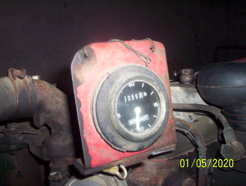

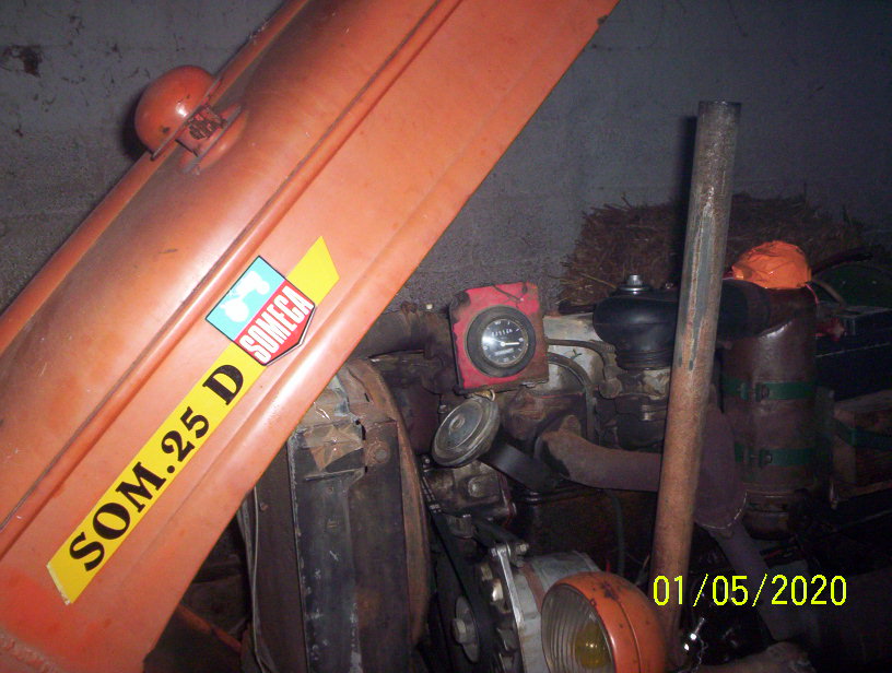

J'avais monté le 09 /02/1985 un compteur d'heures par vibration NOREMAT sur mon SOM 25 D et il fonctionne toujours bien (3558 h.) Je l'ai étalonné samedi, j'ai trouvé une différence de 2 mn pour 1 heure.C'est pas énorme vu son âge.J'ai remarqué qu'il est toujours en vente sur internet ,made in Germany , identique au mien. Je peux donc le recommander pour dépanner.

Merci. Intéressant ton système. Quand tu dis que tu as une différence de 2 mn, peux nous expliquer comment tu as vérifier le fonctionnement du compteur et à quel régime était le moteur.

Bonsoir Stéphane,
je l'ai vérifié le tracteur statique à régime semi accéléré constant (sans toucher à l'accélérateur) pendant 1 h avec une vérification toutes les 15 mn. Je n'ai pas de compte- tours, supprimé à l'achat en 1984 car il ne fonctionnait pas
Prochainement, j'essayerais de le vérifier au travail.
