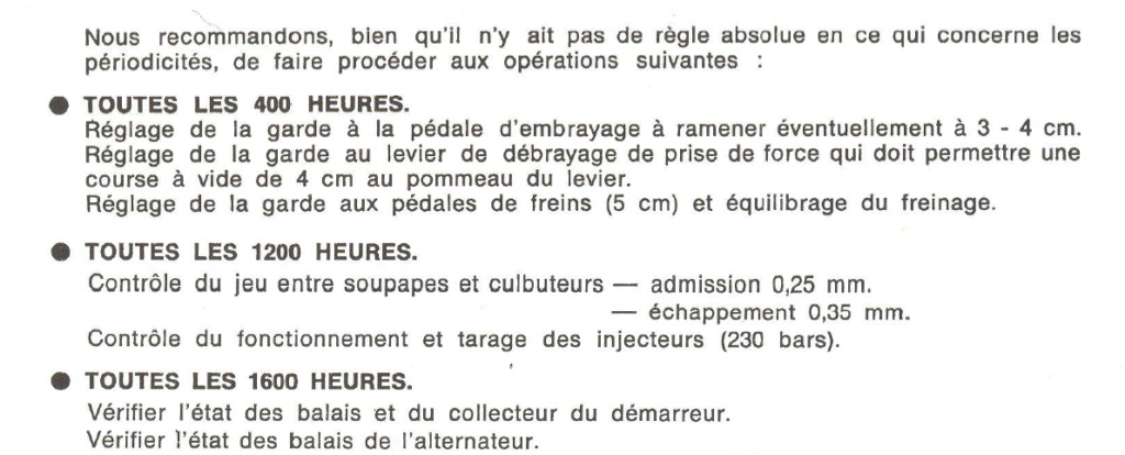

Petite question au niveau du levier d' embrayage sur mon someca 450S. (A gauche)
Il doit être positionné en bas ou en haut quand je n'ai pas besoin de la pdf? Sélecteur mis sur le neutre.
Bonne soirée

En bas, à plat, parallèle au sol... heu... voilà :lol:
quand tu le relève c'est pour débrayer, le reste du temps il faut qu'il soit baissé

Merci yapa!! J'avais un 'ti doute
