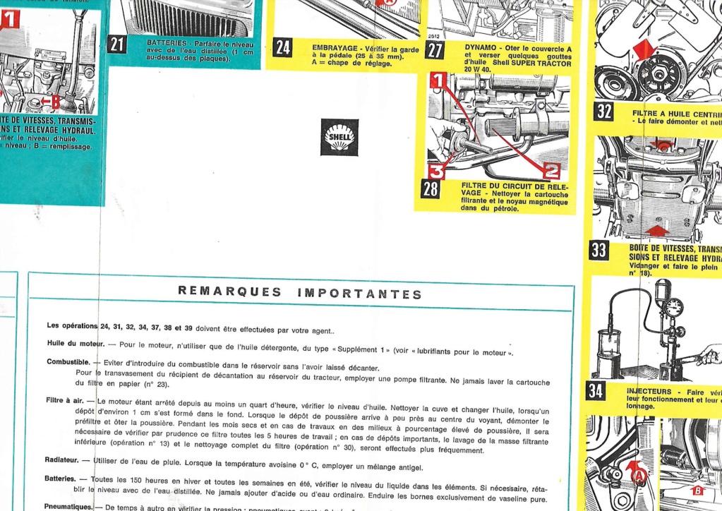

Re: relevage 415 qui ne monte pas en charge
pour la prise d'air c'est souvent au niveau du filtre FIG 28
ce qu'il faut faire mettre de la pate à joint autour du col de cygne
le joint est bon ?
