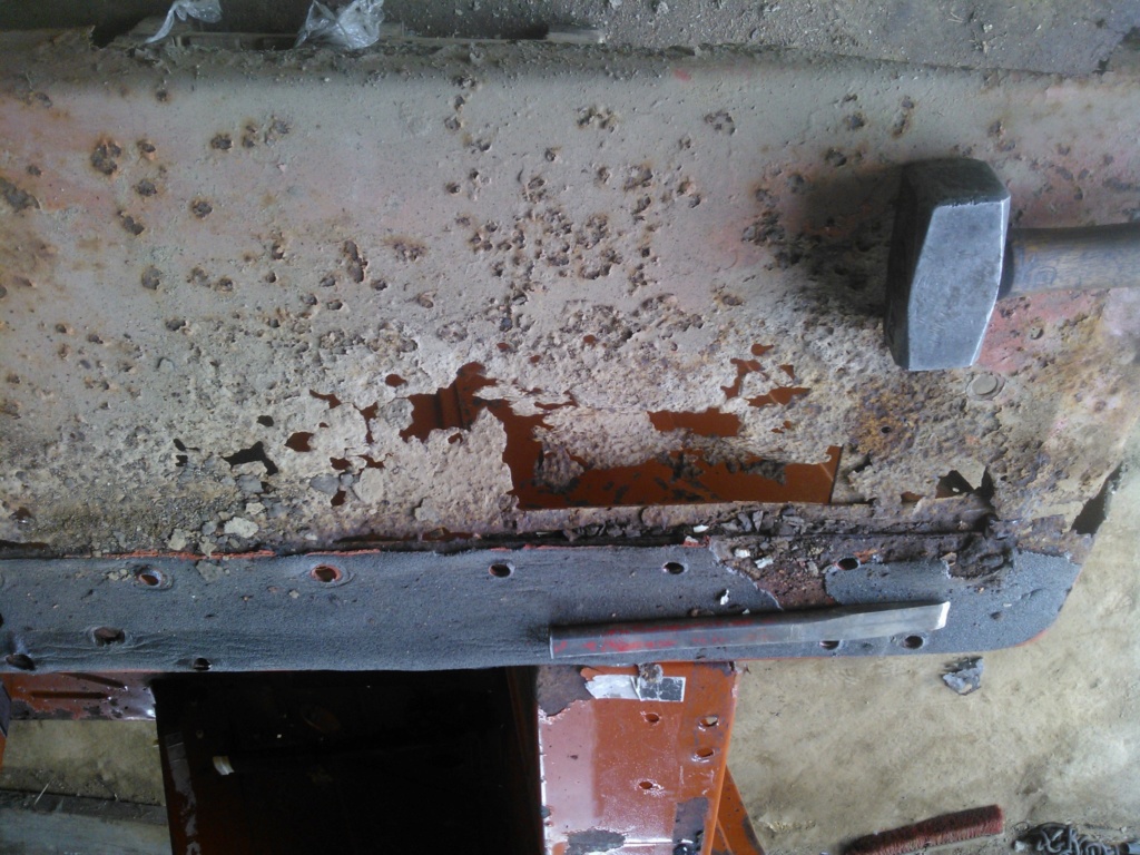

un bon exemple de ce j'ai trouver sur mon 70-90
Re: Des tracteurs pas épargnés (en photo)
Posté : 22 avr. 2020 12:29
par yapa
Ah ouais pas mal non plus :pale:
