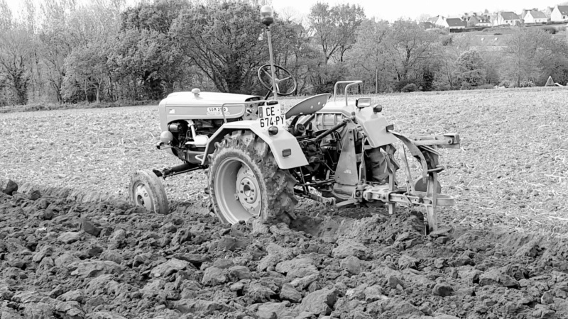

J'ai profité d'un après-midi de confinement pour dérouiller les socs de la monosoc.

sympa ces photos stéphane avec ce beau 25 et un labour pas vilain du tout à première vue :cheers:

BRAVO STEPHANE c'est tout simplement magnifique un SOM 25 comme neuf au labour

La même photo en noir et blanc et on retourne dans les année soixante :)
Belle photos :cheers:

Bel ensemble dans une belle parcelle :!:

Merci pour vos commentaires, ça a pas trop mal marché sauf que j'ai eu quelques problèmes de retournement, la charrue partait pas du bon coté. Je vais essayer de régler la biellette de retournement. Et puis l'autre problème, c'est que j'ai un vérin de relevage qui "pisse l'huile" à bloc. Je vais être obligé de démonter je pense.

Tu as deux réglages à faire, l'un pour réduire le jeu à la biellette de retournement comme tu l'indiques et un autre au niveau du blocage qui dans ton cas se rétracte trop et laisse passer la butée
pour le vérin je ne sais pas désolé

fabuleux en noir et blanc :cheers:

le vérin est un simple effet et est tres facile à réparer d'ailleur je me demande si sur ton 500 ce n'est pas des vérins de SOM 20/25 ?
magnifiques photos en noir et blanc
