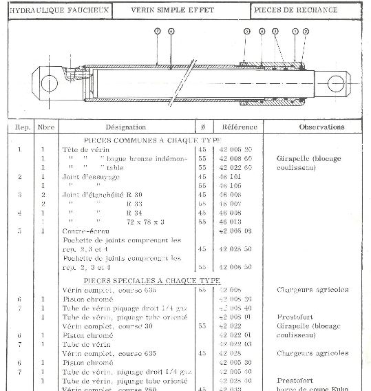

ça à l'air de ressembler à ça,apparement il s'appelle aussi faucheux prestofort mais à confirmer...

chargeur J.S.L. de chez FAUCHEUX
il ne doit pas etre loin des 60 ans !
les vérins doivent correspondre au PRESTOFORT du meme constructeur

j'ai trouvé ça,ça ressemble mais apparemment la du bout à était soudé,je vais revérifier.
Messages : 10326
Re: chargeur faucheux
vraisemblablement si le bout a été soudé le filetage a du prendre de travers
tu vas peut etre devoir effectuer la meme opération ?
