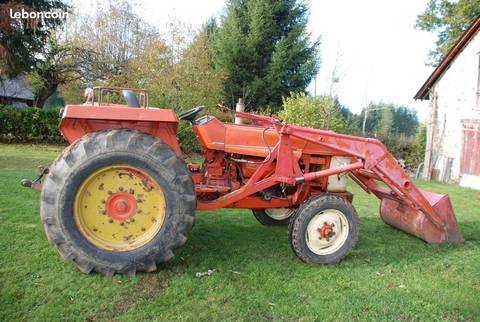

bonjour à tous,
J'ai un vérin qui fuit sur le chargeur du som,c'est un faucheux type J S H,je n'arrive pas à trouver d'information sur internet.
est ce que quelqu'un en sait un peu plus

chargeur J.S.L. de chez FAUCHEUX
il ne doit pas etre loin des 60 ans !
les vérins doivent correspondre au PRESTOFORT du meme constructeur
CHARGEUR FAUCHEUX J.S.L.

il n'y a pas d'épaulement,on dirait que c'est soudé dans la dernière partie(à environ 25 cm)
pour l'age effectivement il est d'origine(1957 je crois)

j'ai trouvé ça,ça ressemble mais apparemment la du bout à était soudé,je vais revérifier.
Re: chargeur faucheux
Posté : 14 avr. 2020 14:14
vraisemblablement si le bout a été soudé le filetage a du prendre de travers
tu vas peut etre devoir effectuer la meme opération ?
Posté : 14 avr. 2020 19:17
par yoyo_50
j'avais vraiment un doute quand à dessouder le bout du vérin,ça me parraissait vraiment d'origine ou rudement bien fait.....
heureusement j'ai suivi un peu ce que je sentais(on voit toujours mieux quand on a le morceau en face)et en fait il se démonte en bout,le joint spy fuillard se démonte en 1er et il y a un cerclips derrière.
voilà les copains c'est juste un info,je ne sais pas si ça servira à d'autre il ne doit pas y en avoir beaucoup sur le forum. :D :D :D :D
