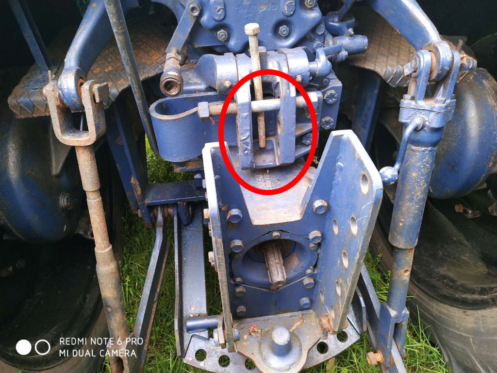

Tout d'abord a l’arrière de mon tracteur j'ai 2 parties avec des trous (une grande et une petite) :
Partie grande : Image Image Image
La barre de poussée se met bien à ce niveaux ? et si oui je ne trouve pas d'axe assez long pour ce tracteur , le maximum que j'ai trouvé c'est 21 cm et il me faudrait au moins 25 cm.....
Partie petite : Image Image
A quoi sert cette petite partie ? pour la barre de poussée aussi ? et si oui si vous avez un axe correspondant...

la partie "petite" correspond à un crochet de remorque

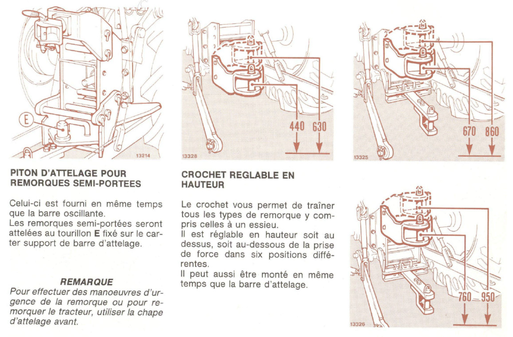

trois point coté tracteur
Image[/img]
Messages : 10117
x 224
cotes liaisons tracteurs / outils
Image[/img]
Messages : 10117
x 224
Re: Conseil pour achat élément : 3eme point , axe de securite
la barre de poussée (S) doit pouvoir se régler dans les deux sens
c'est à dire parallèle au sol : l'importance de la longueur du tube
Messages : 10117
x 224
barres de poussée
Image[/img]

Si je comprend bien c'est ça :
Merci pour les informations je vais regarder pour un axe correspondant à la bonne mesure avec une chaînette + crochet (je trouve cela rassurant quand tu le monte et tu perd rien.
Pour la barre de poussé , je vais regarder en lourde mais au niveau de la longueur , il y en a qui font tout ou alors tu es plutot obligé d'en avoir 2 (une petite et une longue ) ?
C'est pas toi qui labourait dernièrement ?
tu as 3 positions, travail léger trous du haut, travail un peu plus lourd trous du milieu et travail lourd (comme le labour) trous du bas
ce que tu montres sur tes photos c'est pour mettre un crochet d'attelage pour les chars et petites remorques
ensuite en dessous au centre c'est le piton d'attelage pour tout ce qui est bennes avec forte charge
et encore en dessous c'est la chape de la barre ossilante pour les outils trainés qui sont animés par la prise de force, comme les presses par exemple

pour choisir la bonne tu gardes de quoi réglé de chaque coté
c'est pour cela que je t'ai mis le tableau des cotes de liaisons
la barre de poussée au schéma n°2 c'est la S
