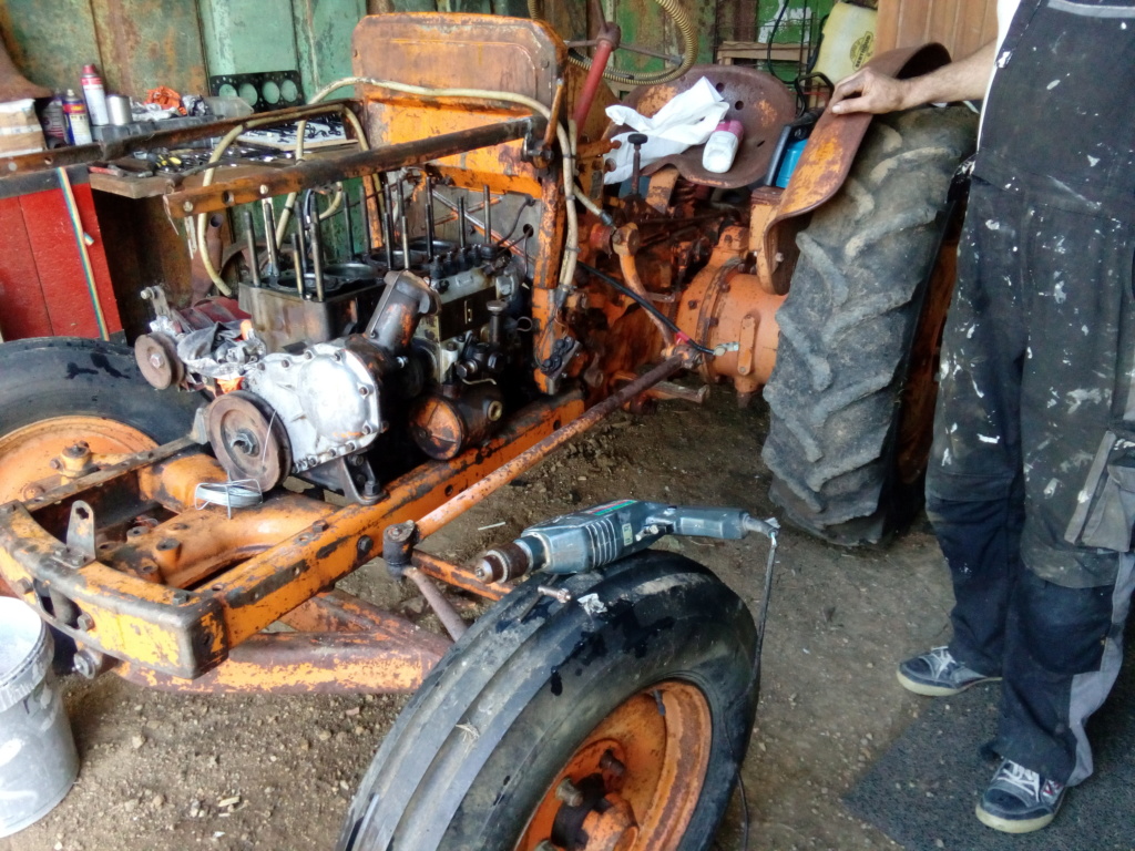

je suis entrain de remettre en route un tracteur fiat 25r de 1955
j espere pouvoir trouver des reponsent a mes questions
moteur plein d eau

dommage pour le moteur mais sinon il parait encore vaillant
c'est arrivé comment ce problème d'eau ?

bonjour le tracteur est reste dehors pendant l hiver
l eau est rentre par l echappement
la je recherche l ordre de serrage de la culasse et couple ainsi que le reglage culbuteur merci
