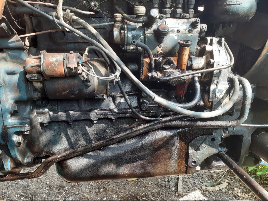

CANAL
Messages : 10
Enregistré le : 30 mars 2020 01:00
Re: Qualité d'huile
Message non lu par CANAL »
Il semblerait que la boite le pont et le relevage soit séparés le gros tuyau arrive sous le siège ImageImageImageImage
CANAL
Messages : 10
Re: Qualité d'huile
Arrivé du gros tuyau
CANAL
Messages : 10
Re: Qualité d'huile
Arrivés gros tuyau Image[/url]
Messages : 10322
Re: Qualité d'huile
donc tu as la premiere version relevage indépendant
