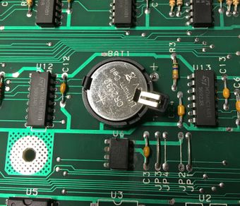

Difficile à dire d'après ta photo mais oui c'est possible
généralement ça se présente sous cette forme
ce qu'il faut c'est avoir les caractéristiques et ne pas inverser la polarité
