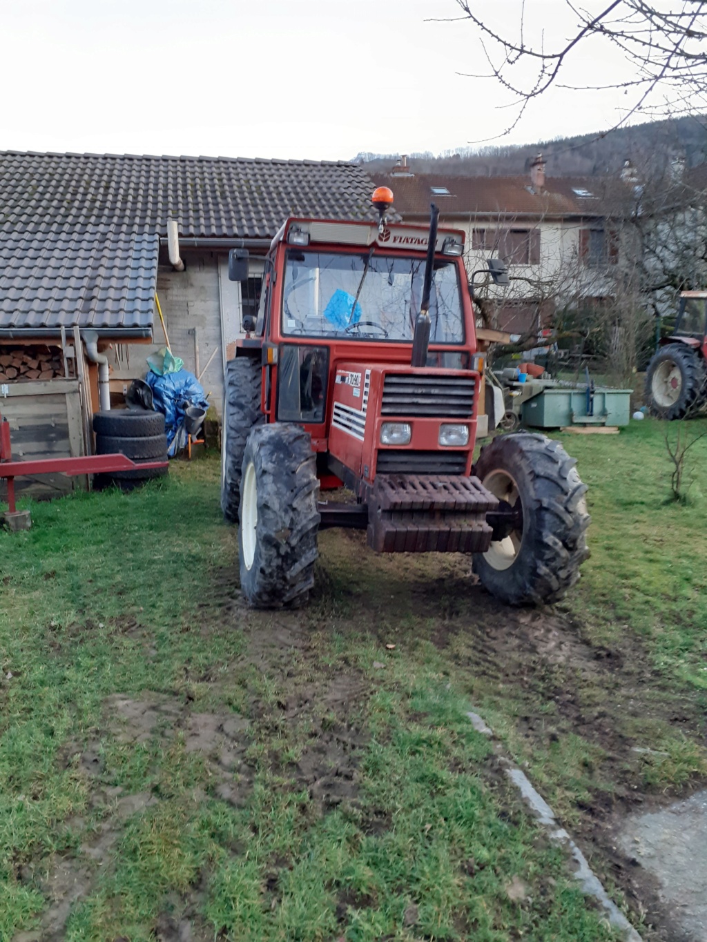

une petite photo du "monstre"
une fois élargi enfin remis à ça largeur d'origine

Très bien conservé ce fiat et tout d'origine :heart:
celà dit un tube d'échappement serait le bienvenu...
